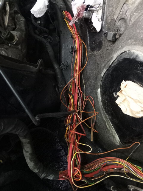

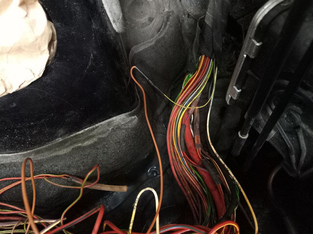

GLC 2016 год OM651, начал крутить вентилятор на полную мощность, даже на зажигании. Есть ошибки по нему, жалюзям и помпе интеркулера. Под ковром водителя посмотрел, всё сухо, без повреждений...Куда дальше копать?
В трансмиссии
U121A87 Связь с блоком управления 'Вентилятор' имеет функциональное нарушение. Сообщение отсутствует. A+S
U02A987 Связь с насосом охлаждающей жидкости 1 охладителя нагнетаемого воздуха имеет функциональное
нарушение. Сообщение отсутствует.A+S
P059F00 Жалюзи радиатора 1 не закрываются._ S
P048000 Выход электрического вентилятора 1 имеет электрическую неисправность или обрыв._ A+S
U028487 Связь с жалюзи радиатора 1 имеет функциональное нарушение. Сообщение отсутствует. A+S
В двигателе
P048392 Электрический вентилятор имеет функциональное нарушение. Функционирование или инструкция неверна.A+S
В трансмиссии
В двигателе
