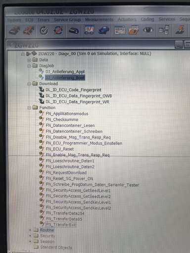

Всем привет. Имеется W220 рестайл. В ZGW вин отличается от вина на остальных блоках в машине. На W211 через ASSIST можно вернуть блок в состояние поставки и заново ввести в эксплуатацию, на W220 ASSIST нет. В приборке не нашел ничего про состояние поставки, в инженерке ZGW тоже. Как сделать данную процедуру?

Как блок вводится в эксплуатацию? Как настраивается для машины?
Там же 2 пункта, ввод в эксплуатацию с перенятием установок со старого блока, либо с ручными настройками. И с ручными настройками когда выбираешь - DAS пишет, что если связь с згв в порядке, то надо выбирать с перенятием установок со старого блока, а в этом случае все настройки сохраняются.
Можно вручную настроить комплектацию, но вина там нигде нет
так введи его в бут. в любимом решении всех проблем ВЕДИАМЕ смотрел функции прописки вина?
Вот сейчас еще раз в симуляции смотрю, ничего нет про вин. Может называется как то по другому?
Прошу прощения за фото, нет интернета на ноуте

Только править еепром руками. Вин лежит в явном виде и рядом с вином хексом забита модификация.

Столкнулся с ранней версией ЗГВ которую ставились на W211. Размер еепрома 2048. Не сбрасываются эти блоки в востояние поставки хоть убейся об стену. Чуть позже пошли ЗГВ с размером еепром 3072 - эти в легкую.
Пришлось в ручную менять в еепроме модификацию авто. Модификация в явном виде. Вот пример. Тачка открывается как 211042, а ВИН прописан 211061*********
Смотрим в 0B
Меняем вручную на нужную модификацию, а все остальное включая ВИН кодируются штатно из DAS
