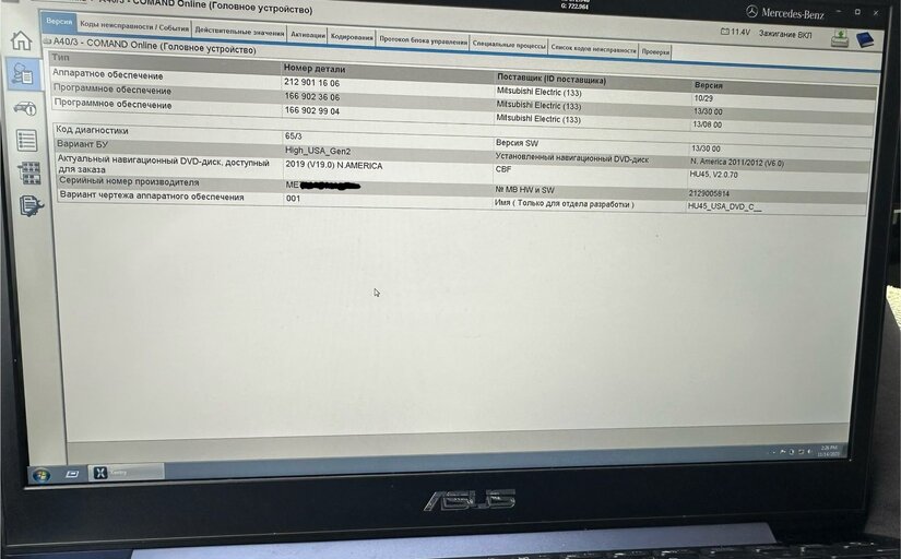

Еще раз повторяю, в вашем конкретном случае карта может стать без кода и без всяких левых манипуляций, воткнуть флешку и запустить установку
От того, что до этого в команде не было навигации
Я такое делал пару раз, прокатывало, и хард добавлял в 528-й команд и навигацию в него без кода ставил
Если бы навигация стояла раньше, без кода вы ничего не сделали бы

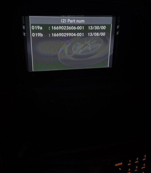

Вернулся опять к этому команду и решил все проблемы. В итоге из команда без навигации и HDD, сделал полностью рабочую, только в конце, после установки на машину, не видел спутники GPS, но это тоже решилaсь после повторной заливки софта. Как видно на фото, команд был без навигации. HU45_USA_DVD_C__.

Когда то я на американца такого ставил новый хард, пин не просил, возможно, если тирануть карту, пин бы не понадобился, потому что в памяти команда карт не было
но теперь уж не проверить, таких командов очень мало
Внутри есть Nand, в нем хранится вин код, для каторого активирована данная версия карты, и таких резервных мест еще 10 штук.
