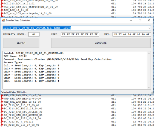

вот
Да не поможет DLL, там вообще другой калькулятор нужен !!!
тут же помогает.
Для ic 204 DLL не поможет ,потому что seed key рассчитывается к каждой пробирке ещё и по номеру HW , это наглядно видно в видео SKGT.
Сергей может поведает для чего нужен HW, тут в видео я понял он знает тайну ))

вот
тут же помогает.
Ещё раз говорю этот калькулятор вам не поможет . Даже если вы найдёте dll .
в файле IC_204.smr-d нет dll с алгоритмами 8-8, есть только 8-4. Нужен файл smr-d или dll от другого блока с алгоритмом 8-8, или какой-нибудь инженерный вариант IC_204.cbf.
Говорю ещё раз это не поможет !!! Нужен другой калькулятор , проверено !!!! Забудьте и не ищите этот мифический DLL .

Для ic 204 не 5 вариантов !!! Это 100000000000%
Почему ни кто не хочет принимать информацию , просто наглядно посмотрите видео skgt , прежде чем расчитывать ключ , он выбирает номер HW , и в другом кальке делается так же везде принцип одинаковый. Dll на ic204 не поможет !!!!!
Потому, что вы не совсем понимаете о чем пишете. В последних сообщениях, касательно блока IC 204, люди обсуждают возможность с помощью доступных средств, извлечения алгоритма 8-8 для открытия доступа к EEPROM. А вы что предлагаете???
а что в сиде приборки необычного , сид как сид - 8 байт.
да и к слову Pasha750 прав на счет длл , не существует длл с алгоритмом который применяется в 204 шитке для уровней 2701, 2703, 2709, 270D.
а с чего вы решили, что он прав? Ну тогда выложите алгоритм подсчета, что это за уровни 2701-270D? Вот например в IC 204.cbf нет уровней 03, 09 и 0D? Откуда вы их взяли? Из калькулятора? Так там seed 8 латинских буковок F, и вас это не смущает?
