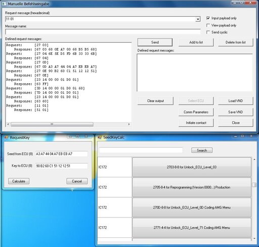

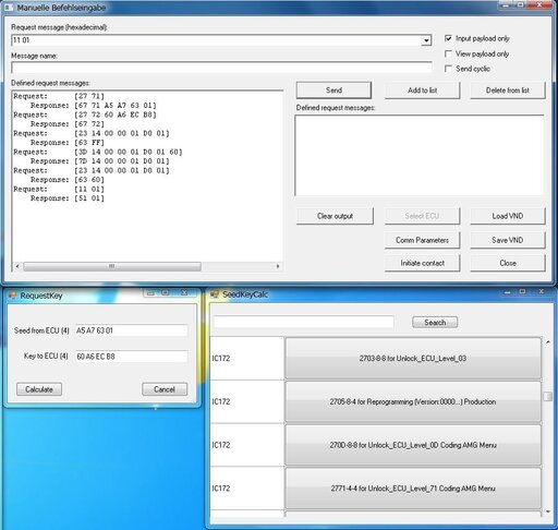

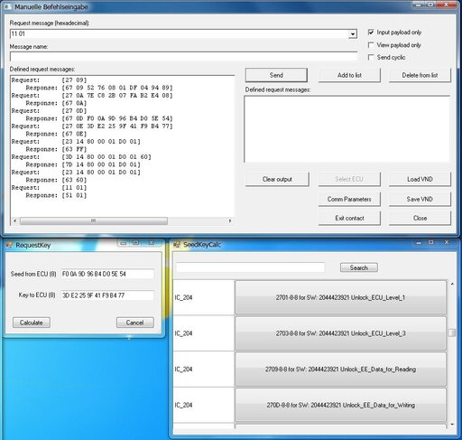

кодинг eep для IC197, IC172, IC204.......
выглядит так:
Первые два легкие, скоро выложим на форуме. Последний пока в работе.
