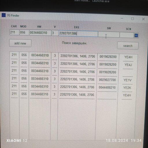

ehs неизвестен.Купил 7gfinder и вот что он показывает
хотелось бы узнать какая из них правильная,чтоб потом не было казусов.
Неверно цифры поставил в таблице
Вот твои кодировки
Если SW бы написал , варианты уменьшились
Пробуй по очереди , если по Вин никто не подскажет
огромное спасибо
огромное спасибо
