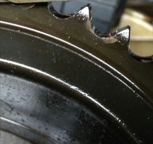

Фото звёзд сначала.
Зубья в таком состоянии

Демпфер на 271 очень часто проворачивает, отвертку вместо свечи засунуть и крутит пока поршень первого цилиндра вверх не поднимется
Демпфер это коленвал? Он стоит в положении 0|Т ровно на протиа стрелки (метки)
