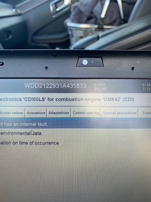

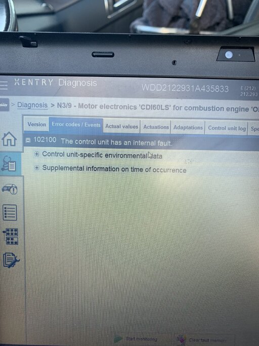

День добрый!
пробовал искать в гугле, у всех эти проблемы как правило после чипа. Ещё в гугле попадаются проблемы по акуму. Акум новый и исправный. Машина 7 лет у одного хозяина, никогда не чиповалась, все родное. Есть смысл пролить блок стоком или это уже мех неисправность в самом блоке и замена?
спасибо.

Vladimir.CDI
видел такое несколько раз на CP46 на столе, бывает когда заливаешь софт который не соответствует eeprom, моторник например от 221 а софт от 166
RomaFin
В гугле очень много ссылок на то что софт не идёт, прошили не так и тд. Но машина то 7 лет у одного человека и того же, он ее не шил. Падает в аварию. Удалить ничем эту ошибку не выходит..
RomaFin
внутренняя неисправность блока.
Спасибо! То есть новый/клон/ремонт самого эбу без вариантов?
Или может помочь пролить стоком? Или в данном случае именно мех повреждения?
romanarxxy
Да, замена блока, если все так как говорит владелец автомобиля, б/у блок обнули и привяжи к бричке:)
RomaFin
Спасибо, пока случилось чудо :)) после удаления ошибки бричка ездит два месяца и ничего не появляется.. хз что за глюк был..

102100 DFC_Tprot_Rttp_Err: Laufzeitfehler Tuningschutz ist aufgetreten
102100 DFC_Tprot_Rttp_Err: Runtime error tuning protection has occurred
других более подробных описаний нет, но явно код неисправности связан как-то с внутренними проверками блока.
