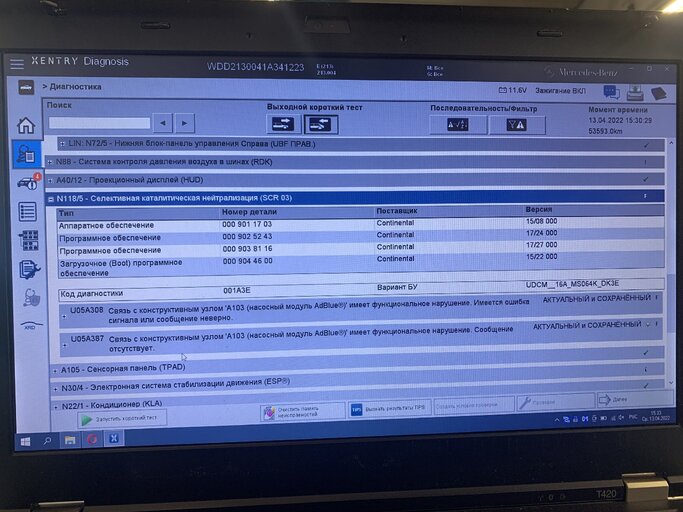

Ха!! Да фига с два :) теперь была очередь обосраться дилера :) извиняюсь за фото нет скрина под рукой, вчера родимый приехал :))) все как в первом сообщении. И так же мифически у него все исчезало на 50-100 км как и у меня после замены блока. Авто проехал 50 км..
Уже заменены бачок и блок. Сейчас хз видимо проводка с пинами. Хотя чего бы я не мерил по ксентри все ништяк..

эта ошибка после замены бака и блока? а какой уровень показывает в мм?
Сейчас не вспомню, это авто регулярно уезжает и приезжает =) Гляну на днях если еще во дворе, сейчас не понятно к дилеру поедет когда, туда запись три недели или возьмут без очереди по гарантии..

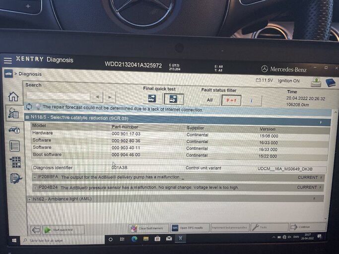

Теперь такая ошибка.

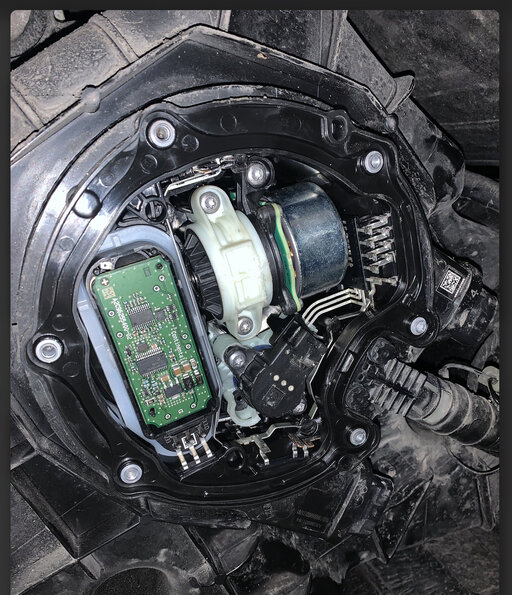

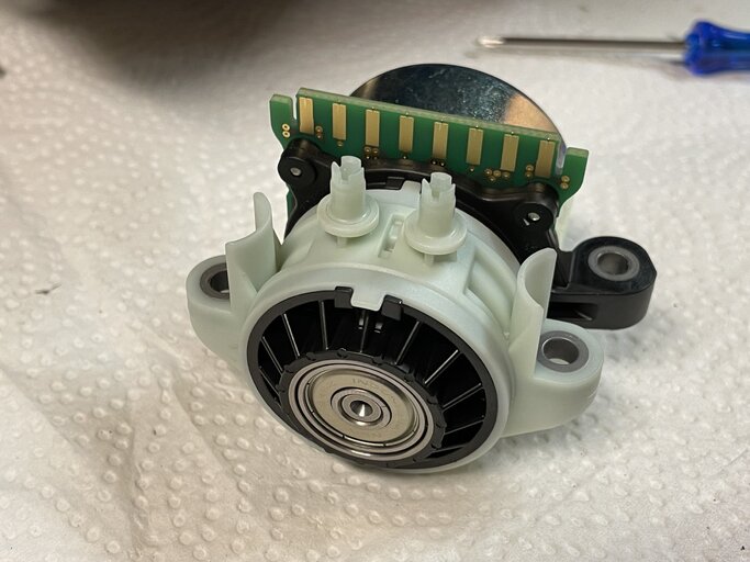

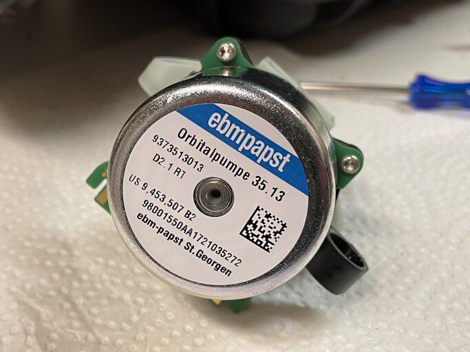

А где надо ожидать жижу если смотреть на прикрепленную фотку (фотка с темы не моя)?

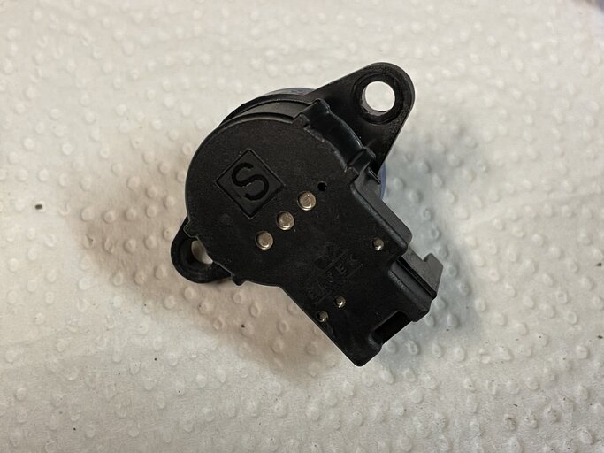

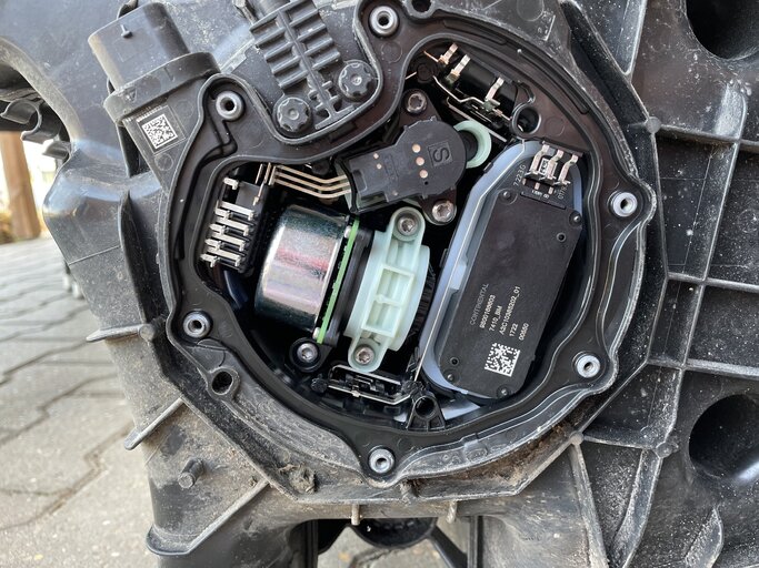

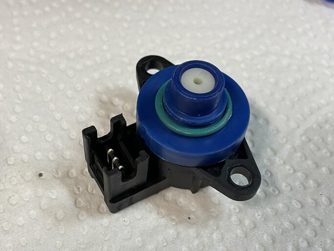

Я так понял насос, датчик давления и штуцер входной являются заменяемыми частями согласно каталогу
Внутри старого чисто - попробую перекинуть датчик давления.
Вопрос - а ту часть что стоит за измерением уровня тоже можно перекинуть или она зашита в бак?
И еще фотки

уже полторы тысячи намотал - все работает! бюджет получился 100евро плюс 20л мочевины вместо 1700евро.

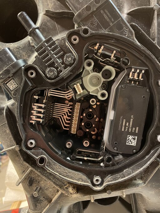

подскажите пожалуйста как снимается та часть с датчиком уровня?
с насосом и датчиком давления разобрался - там понятно

снимается с повреждениями. не предусмотрен демонтаж. смотрите тему с самого начала. это обсуждалось.
если всётаки надумаете снять, то не потеряйте круглые упоры УЗ датчиков под этим модулем.
