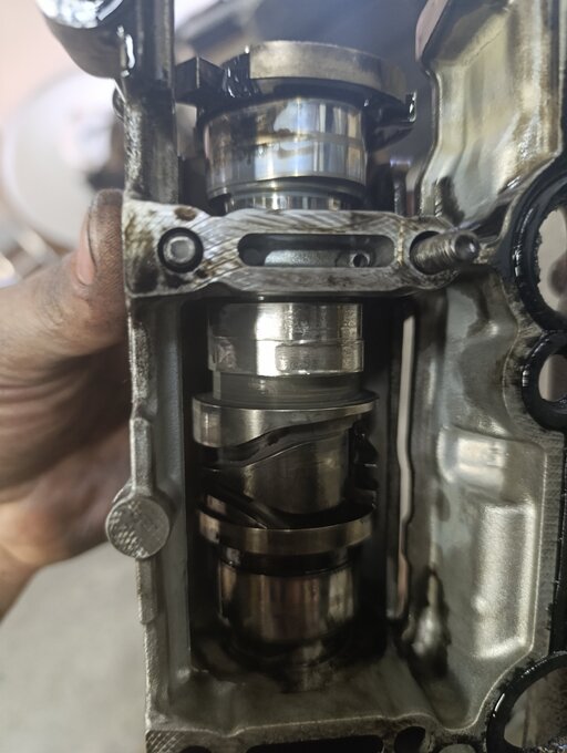

Добрый день
Приехала машина 2019 года Z9M167123L002708 с проблемой , пропадает мощность двигателя , иногда загорается чек , после перезапуска все нормализуется
Диагностика выдаёт ошибку P238096 расшифровка ДАТЧИК Дифференциального ДАВЛЕНИЯ 1 РЕЦИРКУЛЯЦИИ ОГ ( низкое давление ) имеет электрическую неисправность.Имеется внутренняя неисправность компонентов
Ошибка всегда сохраненная
При проверке пишет , что возможная причина кода неисправности , сервомотор заслонки выпускной системы слева , но проверку проходит
Что сделано
Заменён датчик ОГ
Заменён ДМРВ ( значение на загоушенном моторе были ниже заданных )
Машина все равно падает в аварию , причина в чем то другом
Просим помощь зала

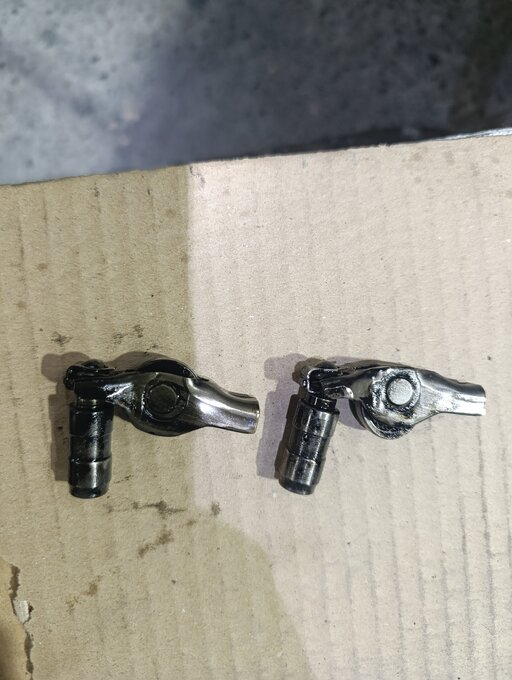

Доброго времени. Датчики противодавления и дмрв брал с рабочей машины с таким же мотором. Было разобрано и проверено все что касалось противодавления ОГ низкого давления. Решили дёрнуть клапанную крышку и проверить рокера. И решение было правильным, один выпускной рокер первого цилиндра сломан и потянул за собой распредвал.

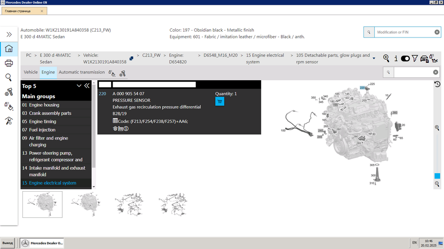

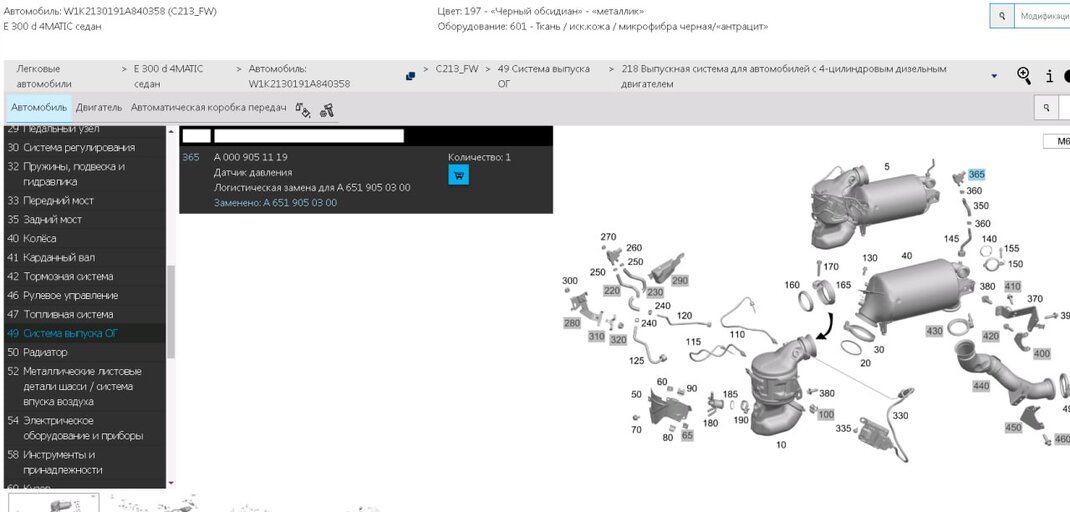

Всех приветствую, подобной темы не нашел, поэтому решил тут создать.
Был автомобиль 213 рест
W1K2130191A840358
с ошибкой P238096 Датчик дифференциального давления 1 рециркуляции ОГ (низкое давление) имеет электрическую неисправность . Имеется внутренняя электрическая неисправность. (B28/18)
После проверки питания, разъема, решил заказать новый датчик. EPC онлайн нам говорит что там стоит датчик c номером A0009051119, по факту на машине стоял A0009055407. Датчики не взаимозаменяемы и не крестятся в программах подбора запчастей. Естественно датчик с номером 1119 проверку не проходит и не показывает то что нужно. Датчик с номером 5407 заказать можно только из европы в РФ их я не нашел, нашел только на Авито 1 штуку и собственно после установки все заработало как надо.
И еще в ЕПЦ я таки нашел 5407 но он в электрооборудовании двигателя без описания, а в ОГ тот что не подходит. Вин оставил, чтобы могли проверить.
Надеюсь сэкономлю кому то кучу времени и нервов

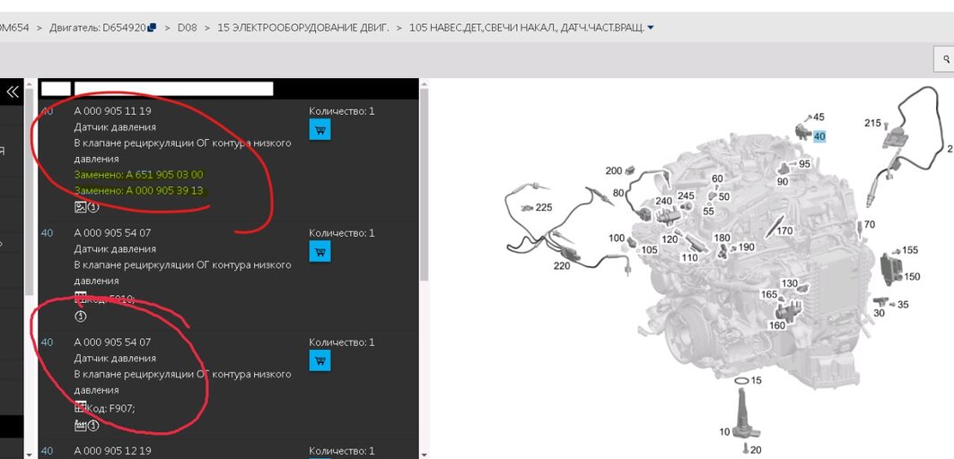

Возможно банальный не верный выбор , нужен скрин с номерами.
3 недели тестов разных датчиков и перекрещиваний, но ты умеешь убеждать, сейчас покажу скрин)))))))))))))
Кстати теперь я на 95% уверен что в этой машине 28/8 будет работать вместо 28/18 у меня был неисправный по не верным показаниям но в нем другие замки, спилил внутри один и одел вместо 28/18 показания на месте с неисправным отличались от заданныз в 2%, но это теория. Скрин сейчас добавлю
А в электрооборудовании выбирай не хочу

Тут была тема какая то связанная с этими датчиками и ошибками.
Да там парень вроде решил проблему на 656 моторе вроде. Из моих мудоханий вывод, что работает только 5407 или тот который 28/8 со спиленым замком, но про 28/8 не точно
W1K2130191A840358
мотор 65482080000357
A0009051119

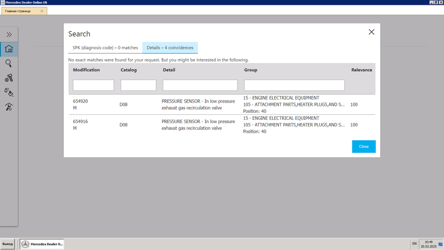

применимость на картинке
автор скрин не понятно откуда сделал, видимо просто мотор по номеру открыл, что там 907 и 910 светятся.
а так - 99% не верный выбор, программа не видновата.
@gesha - скрин с двумя дачтиками в студию :) для завершения изысканий :)
W1K2130191A840358
A0009051119
Геннадий спасибо за информацию, но я уверен что 99% людей просто заказали бы по ЕПЦ 1119 потому что он там стоит и дан его номер по вину, собственно, как и я. Поэтому я и написал, что пост для того, чтобы сэкономить людям время. Кроме того ошибки в ЕПЦ я раньше встречал только с номерами и названиями блоками розжига и управления фар на 204.
тоже подожду
