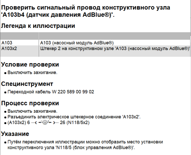

13,3 в, то есть в порядке
00,5 в порядке
Это первая, ща вторую замерю. Но повторюсь сейчас 13 есть, когда ам приехала, не было, далее кинул соплю и было, обрадовался думал коса, 1-2-3 проверки и уже был 0. То есть не коса ... Ща вторую пройду.
интересно, я в висе почему-то не вижу на эту машину никаких A103b3 и цепей которые предлагает проверить XENTRY тоже не вижу.
Вторая
4,95 в ОК
00,7 ОК
Вот сегодня так, позавчера при какой-то проверке вроде второй, предложение было заменить эбу, с чего я и создал данную тему.
Бачок под замену?
Что это за датчики и где они стоят? В самом бочке я тока один похожий на давление нашел, синенький такой пластиковый, напоминает по устройству чем-то датчик давления во впуске..
