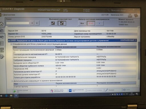

U0426 Разрешение на запуск не было дано блоком управления "Система санкционирования доступа к управлению"
Других ошибок, нигде нет.
Куда копать?

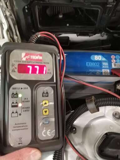

акб в порядке?

Батарейка, судя по тесту, в порядке..
