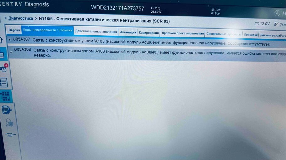

Коллеги, перечитал несколько раз все страницы после того, как столкнулся с подобной проблемой.
А именно имею:
- активные ошибки U05A308 и U05A387
- на экране авто не выводит показания остатка adblue (невозможно изменить..)
- уровень adblue в литрах и процентах показывает. но в мм не показывает,если смотреть через софт.
- горит check, но авто не выводит отчет километров пробега.
- динамика никак не изменилась.
- Плата в баке adblue чистая, влаги нет.
Измерить напряжения и сопротивления в сервисе не могут, нет опыта и понимания.
Хотелось бы понять дальнейшие шаги.
Менять бак на другой?
Искать другой сервис, чтобы изменить все сопротивления и напряжения?
Что может еще нужно сделать?

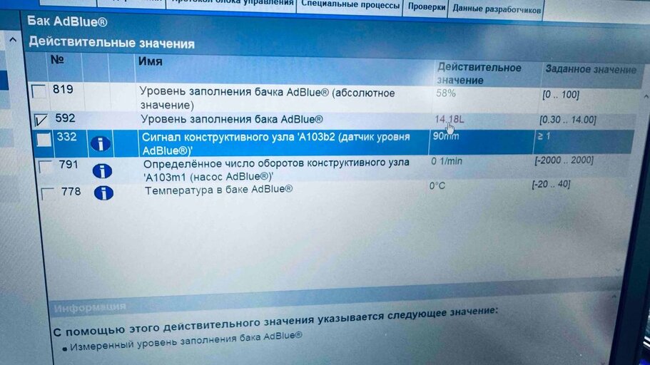

Всем привет.
Словил такую-же ошибку
Ругается на уровень заполнения бака (превышено заданное значение)
Странно, что бак на 20 литров (есть код U85), а максимальное заданное значение 14
скриншоты прилагаю
