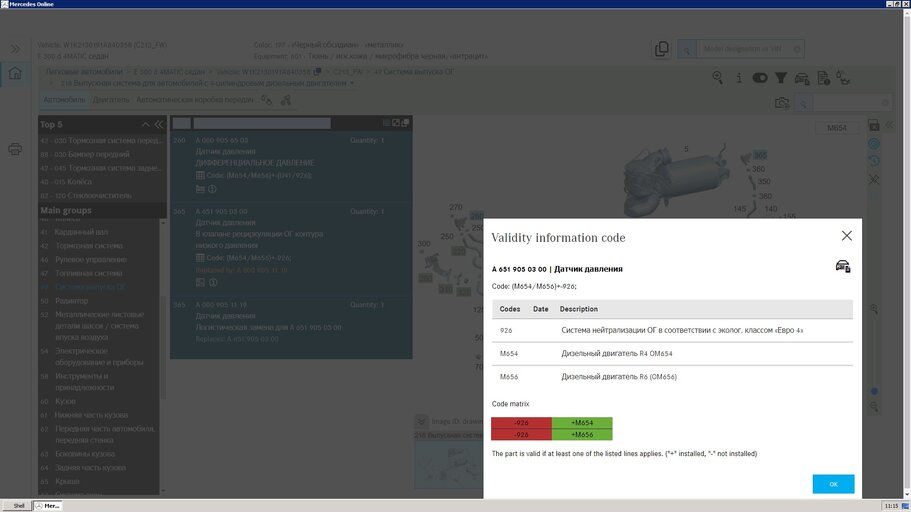

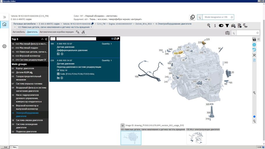

а в 49 ? И еще раз в машине нет датчика 28/19В 15 группе вот такая пара
а вам хочется поставить датчик с другим номером, не таким как с завода?)))а в 49 ? И еще раз в машине нет датчика 28/19
Простите за всратое фото )))То что в 49 группе по кодам не подходит, значит не подходит к этой машине.

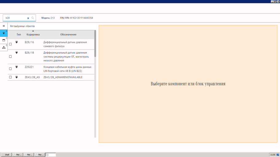

и как называется в машине датчик дифдавления в контуре низкого давления? может в Ксентри ошибка, как в Гелендвагене с датчиками давления наддува?

Дело не в этом, дело в том что большинство заказывает не то по фактическому номеру, а по вину подбирают. В 49 группе 1119 который не подходит но он 28/18 в 15 группе 5407 подходит, но он 28/19 которого нет. Если ты запчастист и тебе говорят вези 28/18 ты что привезешь? ))))) Такое ощущение, что мы ищем мой косяк....ну ОК)а вам хочется поставить датчик с другим номером, не таким как с завода?)))
Да я выше написал уже, что все решено и так же писал, что ВИС и Ксентри не знает в этой машине 28/19, поэтому был снят, переписан номер и закан по факту, поэтому написал пост, чтобы сэкономить время....всеКнижку если нажать, что покажет в картинках?
Еще раз. Выше приложил скрин. Датчики из 49 группы не подходят для вашего VIN номера, читать нужно сноски ВСЕГДА!!!Да я выше написал уже, что все решено и так же писал, что ВИС и Ксентри не знает в этой машине 28/19, поэтому был снят, переписан номер и закан по факту, поэтому написал пост, чтобы сэкономить время....все
Ошибка в EPC есть?Еще раз. Выше приложил скрин. Датчики из 49 группы не подходят для вашего VIN номера, читать нужно сноски ВСЕГДА!!!
Так и NOx заказывают не прочитав и не разобравшись, что после сажевого это не после SCR, а перед. А в каталоге только есть после DPF и после SCR, а перед SCR нету))).
Ошибки во всех программах бывают и в данном случае возможно опечатался человек вместо 8 нажал 9. Но в 49 группе нет указания на номер датчика в электросхеме, только расположение. И запчастисту как и механику нужно знать расположение и назначение конструктивных элементов и уметь пользоваться программами. А при выявлении "косяка" нужно информировать разработчика через XSF...
Что рисует Ксентри если нажать книжку справа вверху?Ошибка в EPC есть?
Ошибка составителя каталога в том, что он вообще вписал B28... Ни у какого другого датчика в названии детали не фигурирует ее обозначение в электросхемах.в схемах

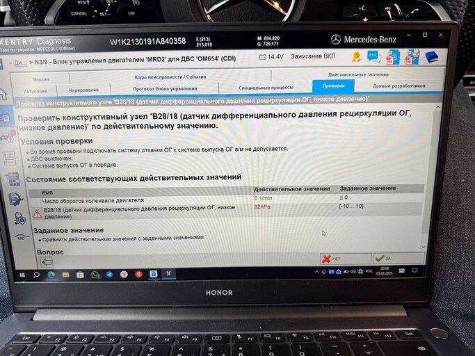

. Пробег 220000. Сажевый прожигается, но в городском цикле быстро забивается. При выезде на трассу, заполнение уменьшается. В моменте вылезает ошибка - Датчик дифференциального давления 1 рециркуляции ОГ (низкое давление) имеет электрическую неисправность. Имеется внутренняя неисправность компонентов. По ошибке дополнительной информации нет... После возникновения ошибки, ДВС в аварийном режиме, ошибка сохраненная. По проверке проверяет заслонку в выпуске (с ней все хорошо) и предлагает поменять датчик. Замена проблему не решила...
Пока не дошло до этого)))Снимать сажевик не пробовали, нет ли в нем масла ?
Код неисправности в студию.Датчик дифференциального давления 1 рециркуляции ОГ (низкое давление) имеет электрическую неисправность. Имеется внутренняя неисправность компонентов.
Р238096Код неисправности в студию.
