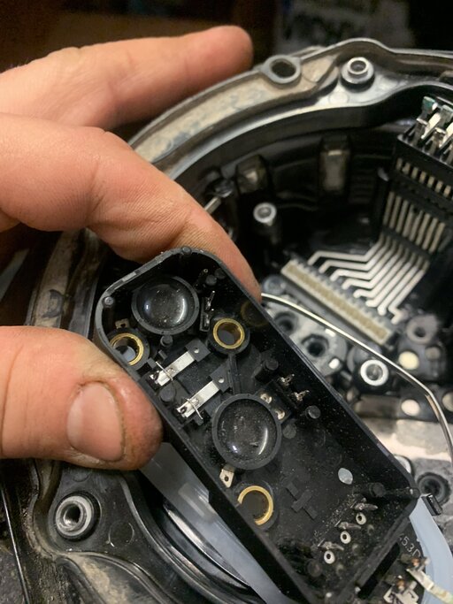

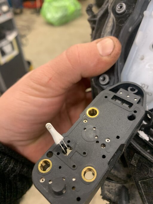

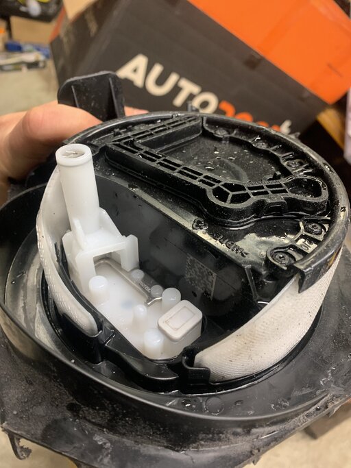

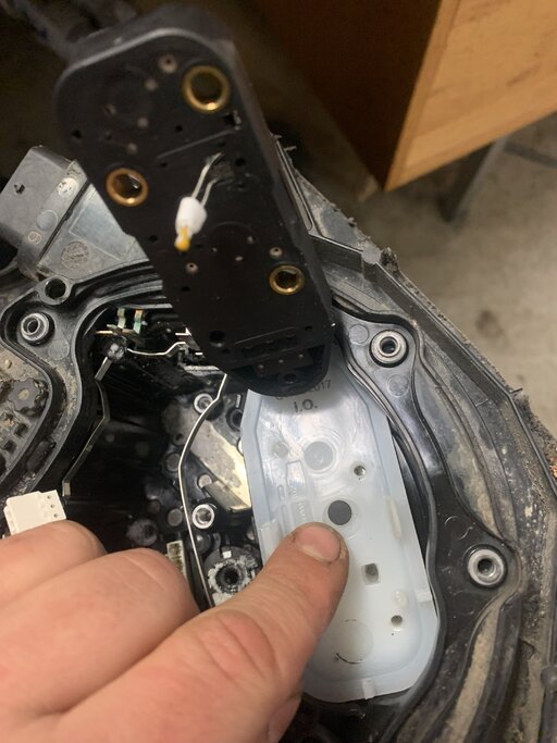

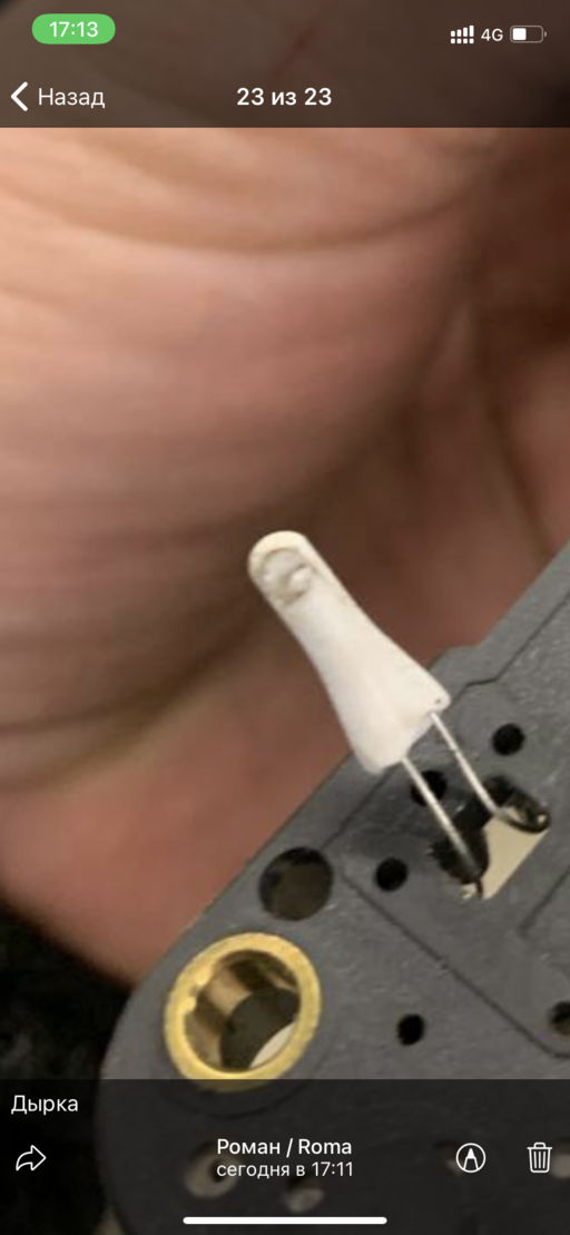

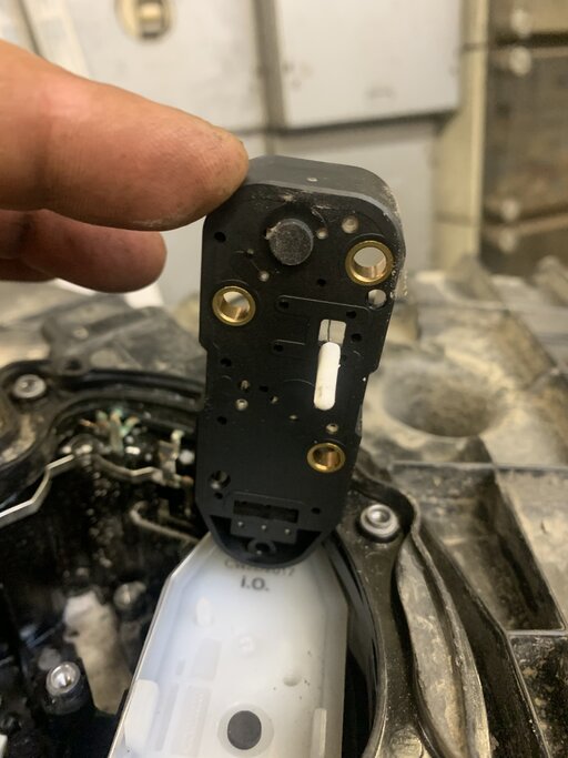

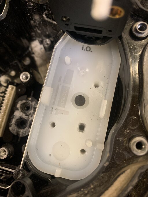

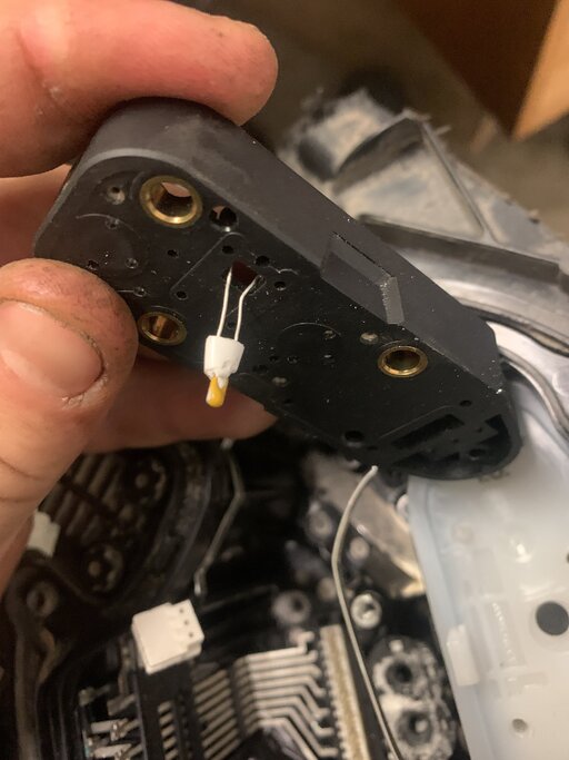

Тогда приложу фото, у меня в распоряжении вот второй появился.. если Максим хочет попробовать починить, могу ему второй отправить. Лично я не смогу этого сделать, глупо держать в «запасе» :)) второй поедет на юг ??, там тоже человек хочет попробовать.. мож не так страшно и все подряд адблу не будут отрезать :)
Ниже что нафоткать успел, если ещё какие ракусы нужны, завтра могу снять.

следы коррозии какие-то зелёные. слать - это , конечно классно, но нет смысла тратить лишние деньги. если только оказией кто-то в питер не едет вдруг.

по виду - на чёрной вставке два каких-то круглых датчика (возможно ультразвуковые), и датчик температуры.

Темп точно - грел :) а два не имею ничего сказать.. мерить просто нечем :)
Причём оба этих чёрных были прижаты к белой основе на фото чёрной такой резиновой шайбой, на фото есть она круглая.. вся остальная плата был зазор.
ну, всё верно, для того, чтоб датчик работал... может с ними что. если температуру видит.

там два датчика - если плата отвечает, то можно на них посмотреть осцилом. сигналы , так и попрозванивать их на предмет исправности цепи самих сенсоров.
