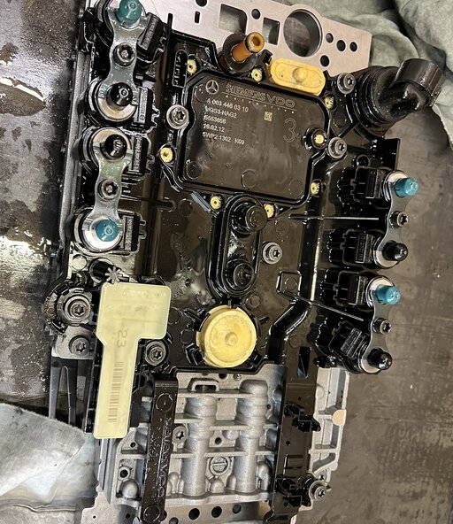

Гидроблок, соленоиды уже стояли от 7G Plus. Кроме того что описал больше ничего не делали ни программно, ни физически. Может какой-то ввод в эксплуатацию еще нужно сделать?
Или адаптации все залить
Фото платы
Гидроблок вскрыли, ничего криминального кроме небольшого количества грязи под соленоидами.
Кодировку брал с той платы которая стояла, попробую ещё то что написали. Симптомы такие: нажимаешь на газ, машина еле едет, затем где на 4 тысячах переключается с сильным толчком. Я так понимаю дело в давлении.

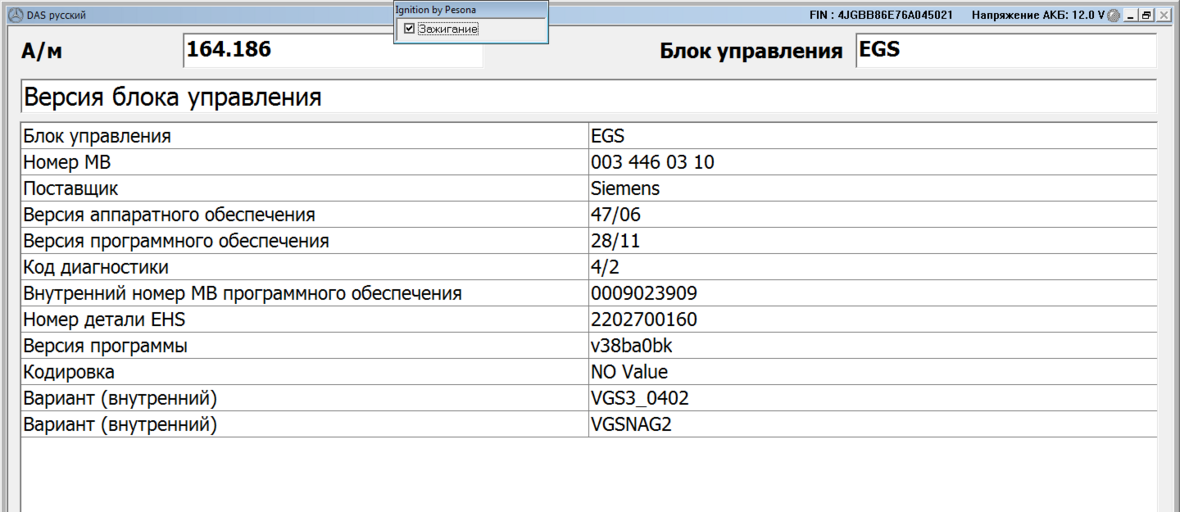

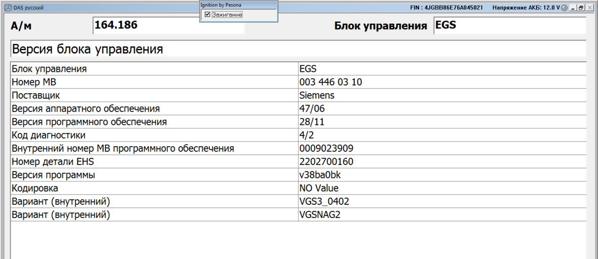

Плату вводил в эксплуатацию, DAS обновил ее до 0009023909, кодинг Y157. Все адаптации сбросил, EEPROM перелил0 1,12,14,15,16,17.

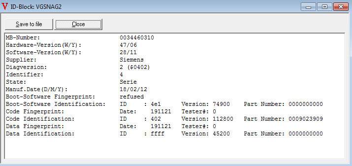

Именно XELB не записывается. Другие кодировки нормально, а на этой ведиамо 4 и 5 зависают, даже с разблокировкой блока, даже с seed, DAS просто пишет ошибку доступа. Компьютеры разные использовал. Может быть что кодировка для VGS2?
XELB не записывается ,потому что VGS3 хочет и ждет работающую кодировку, которая соответствует требованиям EHS ,а коробка то 7G плюс ... А XELB все еще идет изначално от VGS2 (2005 года) c EHS 2202702706
Максимально приблизил кодировочную строку к XELB, кодировка зашла, стало получше, но всё равно как нагреется начинается нетипичноее поведение, особенно когда в горку едешь на 4 передаче - давишь газ, обороты не растут, потом резко скидывает на 3.
