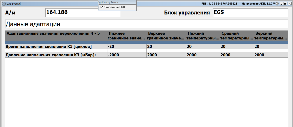

Короче ситуация на сегодняшний день. Все передачи переключаются идеально, подгазовка внутри 4 пропала, толчок при остановке пропал, но осталась одна большая проблема с 4 на 5 - переключается с перегазовкой. Сбрасывал адаптации, сначала вроде в допусках, спустя ~30км улетают в максимальные значения.
До замены гидроблока и перепрошивки был небольшой тычок с 4 на 5 (намного слабее), но там адаптации были в допусках. Можно как-то починить заменой соленоида или ревизией гидроблока?
Ещё есть мысль что с еепромом намудрил
