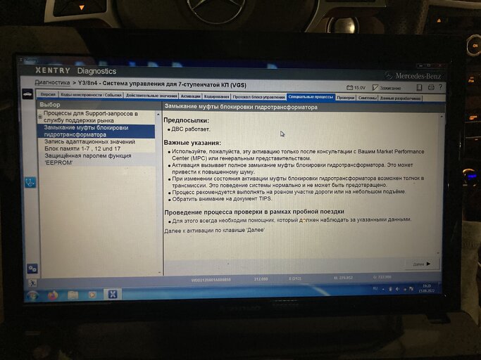

На 722.9 отключается из ксентри блокировка? Читал, что вроде в инженерке есть такая возможность.
смысл - проверка блокировки. т.е. она постоянно сомкнута и нет никакого влияния на езду. кроме того - нет потерь, и можно увидеть проскальзывание её под нагрузкой, если она не исправна.
