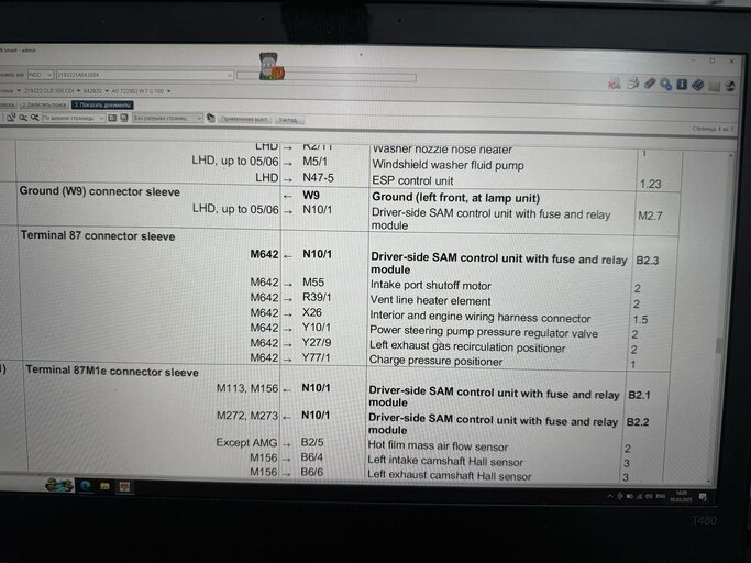

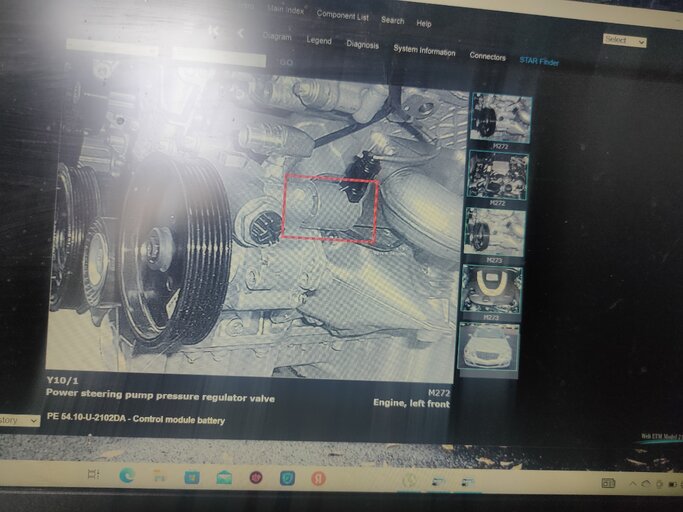

клапан регулирующий давление помпы - Y10/1 действительно стоит в моторнике, управление массой, питание на него идёт от точки Z7/5
Z7/5 - 87 клемма на периферию. она не запитывает моторник
но через общее питание откуда берётся 87 клемма - может быть только индуктивная наводка, что должно было быть видно осцилографом или тестером.
при активации - деактивации клапана всплеск питания. если только в клапане сгорел диод гасящий.
Просмотреть вложение 18541

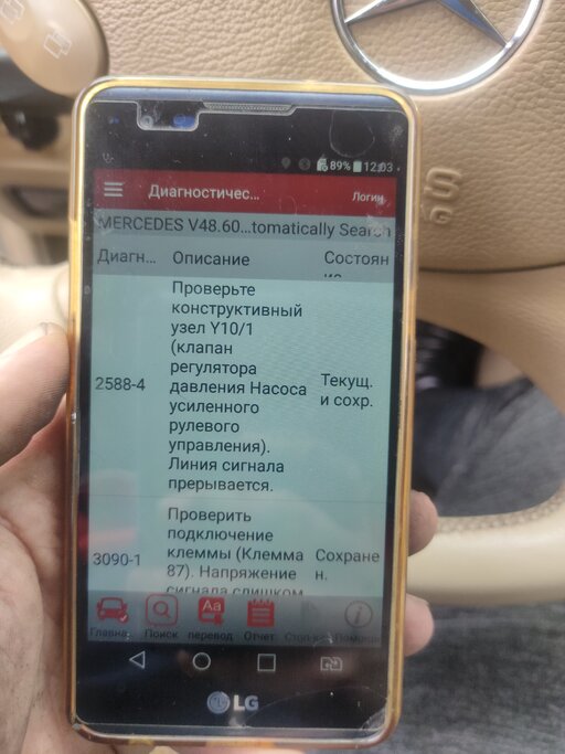

Осциллграф показывал падения напряжения при перегазовках, при запуске, последнее время появилась плавающая ошибка по клапану y10/1, после запуска становлюилась сохранённой и не каждый запуск, вот появление этой ошибки и натолкнуло на проверку клапана
тут в теме про это ты не писал. в любом случае повышение напряжения должно было быть видно осциллографом. тестером такое не увидеть.
вот как раз вывод о том, что что-то на моторе срёт.
