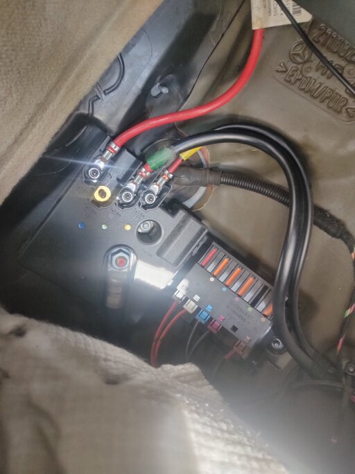

под ногами пассажира соединение питание и массы. может там окисление.

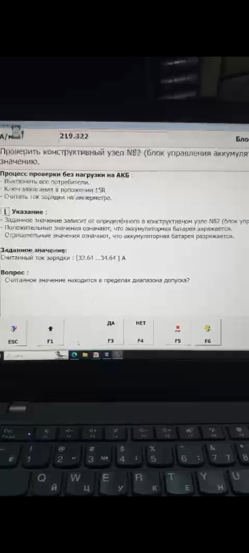

С блока бсг идут данные завышенные, но при его отключении ошибка по клемме 87 остается

Просто дельный совет нужен, все это уже сделано то что советовали там на протяжении 6 страниц, все в норме и отклонений нет, авто не игнорирует проблемы, авто пока с ней живёт, а автор разбирается в ситуации, совет, смотреть не с колокольни, а спуститься на землю, нужно решить проблему а не разгадывать ребусы! Ещё раз для тех кто не понимает измерения проведены, на ЭБУ разъеме ЭБУ как писалось выше, фактически высокого напряжения там нет, минимальное напряжение 9,5в максимальное 14,4в, смысл переливать из пустого в порожнее... Не хочу никого обижать, но реально тут какое то отношение предвзятое, нечего посоветовать, тогда ничего не пишите, когда решу вопрос напишу в чем была проблема. Накипело уже...

В автомобиле есть много потребителей, потребителем является любой блок, так же все датчики, стартер это все потребители, жалуется на повышенное по клемме 87 только блок ЭБУ, на нем 3 пина на клемму 87, на них по напряжению ничего повышенного не фиксируется мультиметром с мин Макс режимом, к сожалению фото приложить не могу я уехал в командировку и машины рядом нет, а машину пока отогнал человеку который занимается именно Мерседесами, может он сможет решить эту проблему по крайней мере я на это надеюсь.
