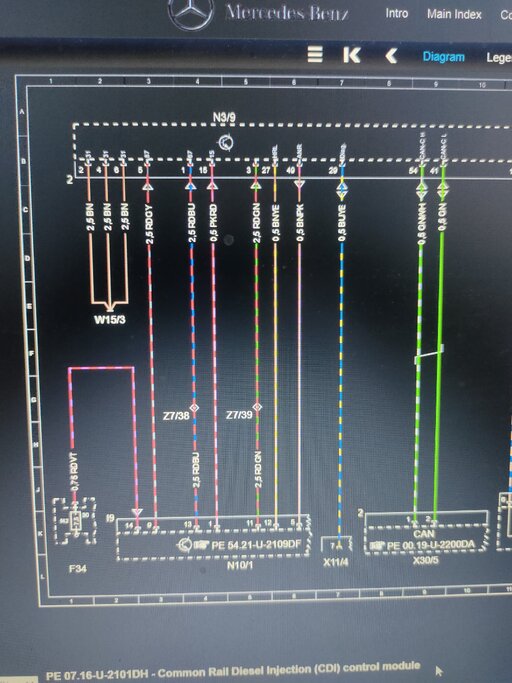

Наконец то прислали другой блок Сэм, кодировки перенес через ксентри, осталась ошибка повышенного напряжения на кл.87 и из нового нет связи с блоком esp, видимо что то нужно прописывать вручную, из изменений при выключении двигатель, глохнет без задержки, нужно как то прописать в Сэм блок есп и посмотреть пропадет ошибка или нет по клемме 87, как это сделать? Что я сделал неправильно?
Смотрите схему. Чтоб дуростью не заниматься.
Что на схеме нужно найти? Мне бы электрика хорошего, но нет таких у нас, там есть соединения z7/38 и z7/39 которые под блоком Сэм, думал там плохой контакт, там следов окислов нет, можете подробнее написать что конкретно сделать, я это сделаю и напишу что вышло, уделите время может там ватсап, телеграмм для быстродействия, я вас отблагодарю за это, я бы уже отдал машину чтобы сделали но нет у нас спецов нормальных, был один электрик обещал посмотреть, я ему и схемы нашел, а он теперь гасится, я в механике хорошо понимаю, но электрику знаю лишь поверхностно, не все я там понимаю...
Как правильно измерить напряжение на 1,3 и 5 пинах ЭБУ? На проводах под изоляцию или можно снять разъем и на разъеме замерить? Я правильно понимаю что на схеме треугольники на проводах это откуда куда ток подаётся?
На схеме увидите как питание к блоку идет, и что Sam ими никак не управляет и не влияет.
Уже несколько страниц назад совет - блок мотора. Так как остальное в порядке по вашим проверкам.

Стоит ли вскрыть блок управления двигателем и осмотреть на предмет окислов дефектов или это ничего не даст?
