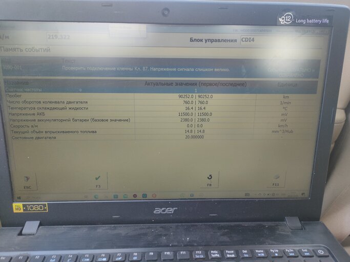

Так там 3 пина с 87, на них по факту нормальное напряжение, по факту повышенного напряжения нигде нету замерами приборов, но есть просадка при запуске хорошая до 9,5в, да и сегодня я пробовал отключить генератор и заводить, ошибка по клемме 87 присутствует даже с отключенным генератором, скрин стоп кадра прилагаю это с отключенным геной на АКБ заводил, там напряжение 11,5 и все равно фиксирует как повышенное блок управление как повышенное напряжение, это проблема не из стандартных
