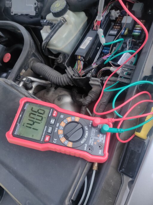

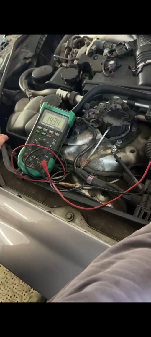

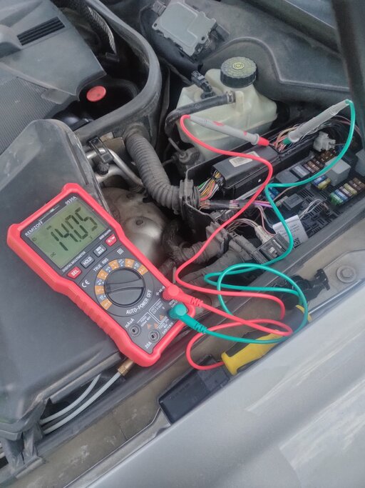

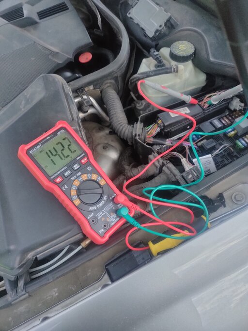

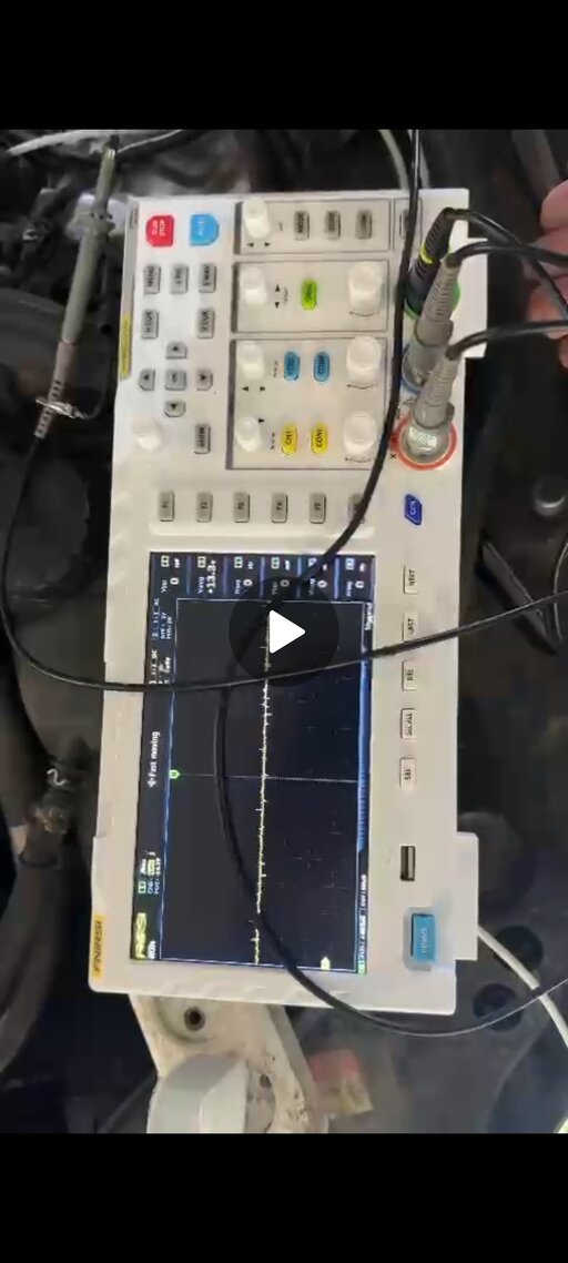

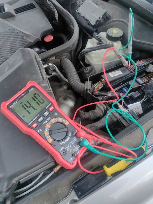

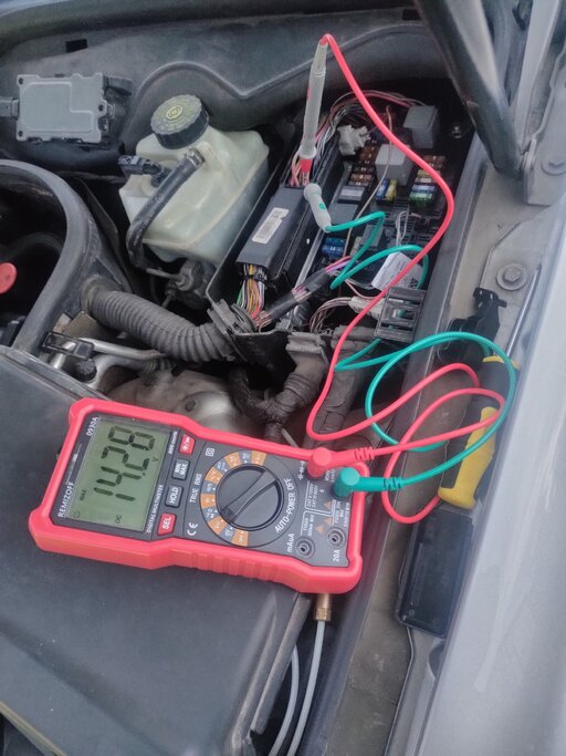

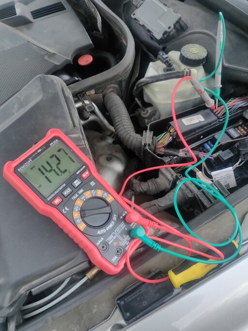

Незнаю, я три недели назад отдал машину человеку который занимается мерседесами, замеры там делали, мне фото скинули, сказал человек проверил все что можно было, но причину так и не выявил, я не специалист в этой области, тут я делитант, я специалист совсем в другой области, факт в том что проблему никто выявить не может, я был в Воронеже у одного человека он за день не нашел причину, теперь вот перед командировкой отогнал в другое место автомобиль, я бы уже давно все замерил если бы мне понятным русским языком объяснили что конкретно нужно замерить, осциллграф тоже не показывает нигде высокого напряжения есть только скачки вниз верх при перегазовках но всё в пределах нормы... Еду из командировки сегодня заберу машину и дальше уже буду искать где причина... Досадно конечно что проблема ещё не решена... Если не затруднит напишите конкретно куда подцепить мультиметр, я сделаю замер, если сложно объяснять, но вы считаете себя высококлассным специалистом и уверены что с лёгкостью решите эту проблему, напишите сколько будет стоить день вашего времени, давайте я вам оплачу билеты в обе стороны и компенсирую затраченное время.

возьми схему в руки. и по схеме найди источник и потребитель. вот мерять тебе надо на потребителе.
хорошо. возвращаясь к нашим баранам (начальный тест) - в каких ЕЩЁ блоках фиксируется ошибка повышенного напряжения?
Только в блоке управления двигателем и в блоке управления крышкой багажника, больше нигде нет
Причем в во втором случае она сохранённая становиться актуальной только во время использования крышки багажника
