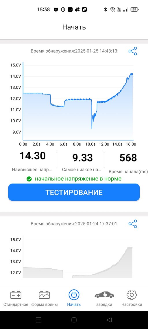

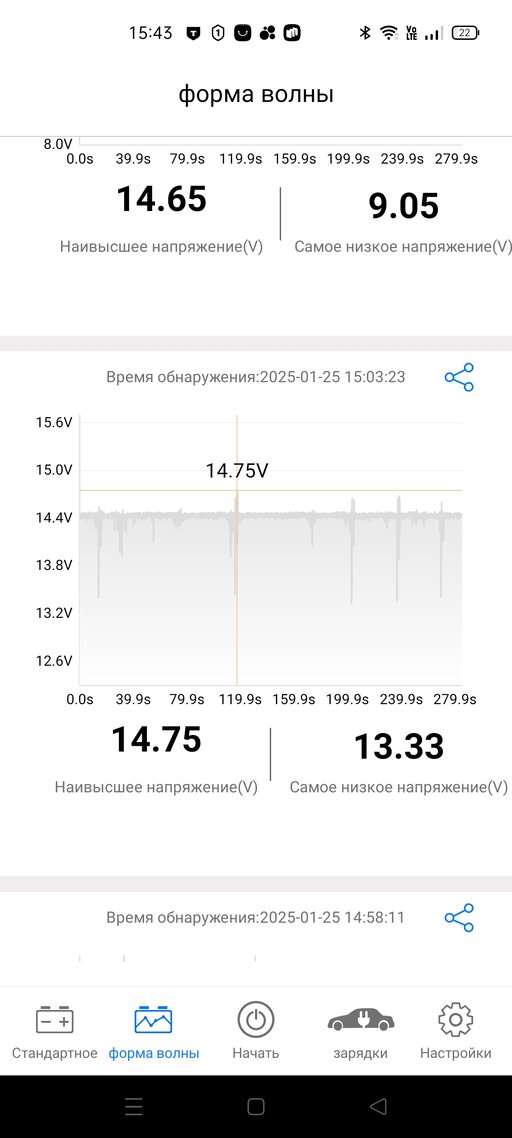

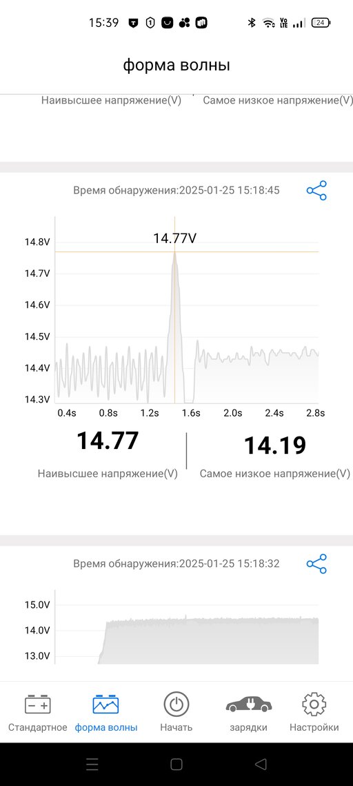

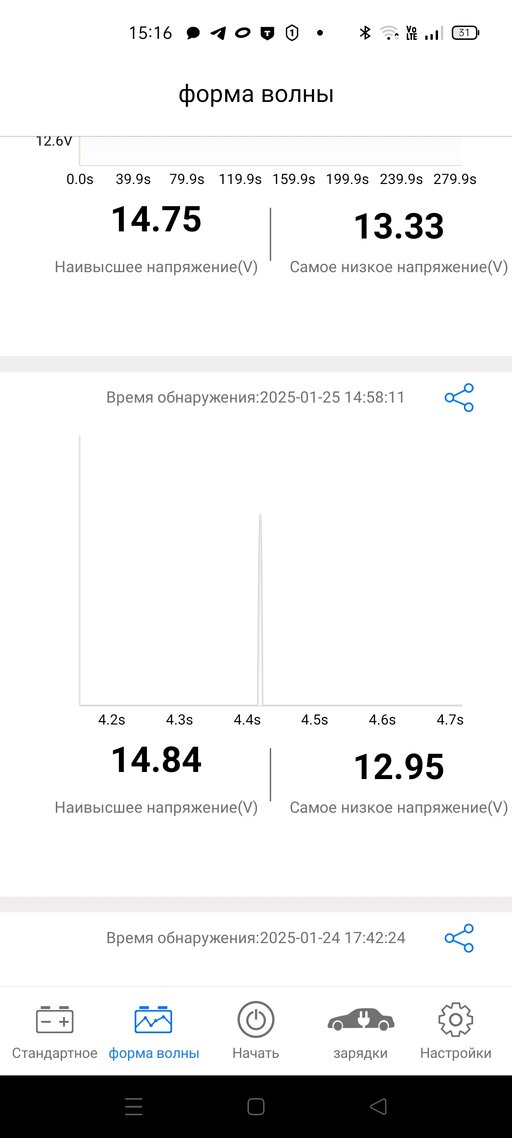

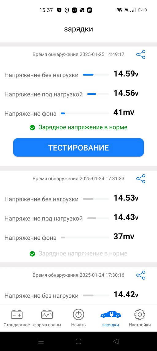

Генератор тестером проверял сегодня, вот мне все равно его скачки не нравятся в целом он нормально в рабочем диапазоне но скачки бывают
Это вовремя поездки замеры
так и должно быть, напряжение зависит от условий езды, включения потребителей и сопротивления акб.

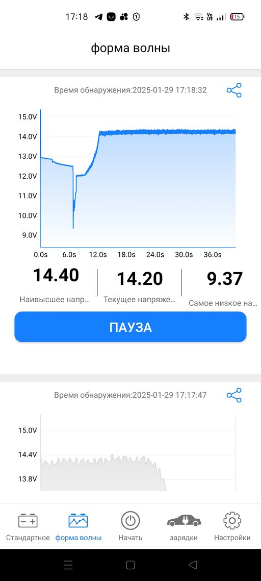

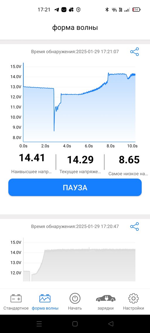

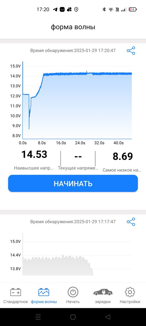

Подцепил прибор на реле на 87 клемму и на массу и сделал замер, это не сильно большая просадка? (На клеммах аккумулятора просадка меньше)

У меня была похожая проблема токо на 222, 642 мотор, тоже высокое напряжение на 87 клеме.
побочный ефект появился через некоторое время, удачный запуск со второй попытки, при первом запуске небыло подтяжки на всей 5 вольтовке, в том числе на датчике кв.
а оказалось сгорел один из предов на 87 клеме , если включить зажыгание то 12 в , если завести то 16 , после замены преда и плохой контакт в реле.
Я надеюсь ты сразу увидел что предохранители 22 и 23 не относятся к кл87(их первого твоего сообщения)
Думаю ты не с того начал вообще и не тем заниматься.
А в машине 2 проблемы. кл87 предохранитель проводка блок.
И с повышеным напряжением это генератор.
Не разу еще ошибки на повышенное напряжение сами собой не появлялись. Эт только гена может быть виновником.
