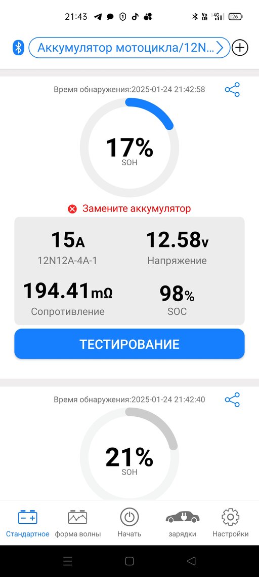

Проверил, доп АКБ после нашего разговора, ну и по блокам напряжения, доп АКБ мертвый, тестером проверку не прошел, нагрузочной вилкой тоже, напряжение показывает 12,8 нагрузку даёшь вилкой ничего не происходит, сейчас закажу новый, надеюсь этот маленький засранец всему виной! После замены отпишусь

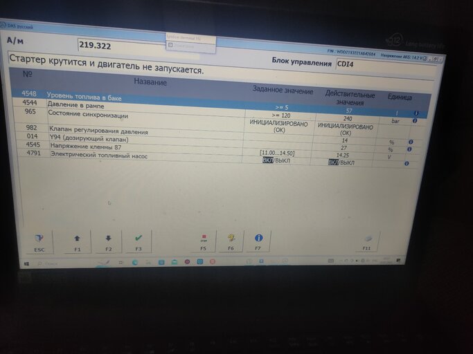

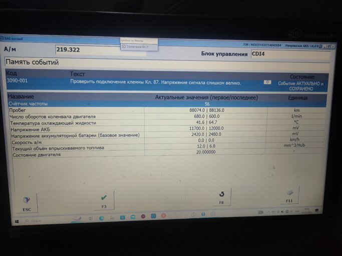

по фризам ошибки впечатление на внутренний дефект блока управления.

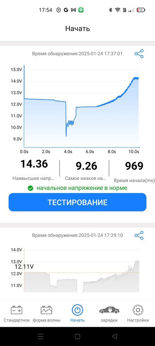

Ну он после запуска как раз набирает после просадки

Пробовал отсоединить маленький аккумулятор и завести, никаких изменений не произошло, по идеи должна была ошибка появиться...
зарядка включается спустя несколько секунд после запуска.

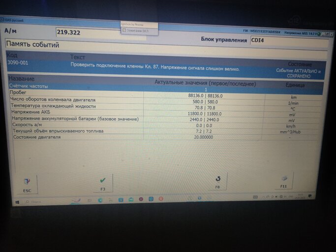

во фризе очень странный параметр напряжения базовый, который судя по всему какой-то внутренний, и возможно проблема в блоке.

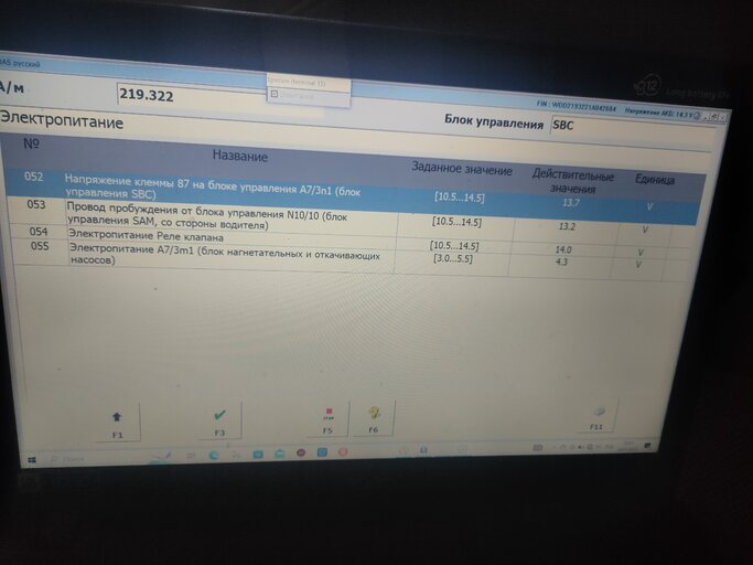

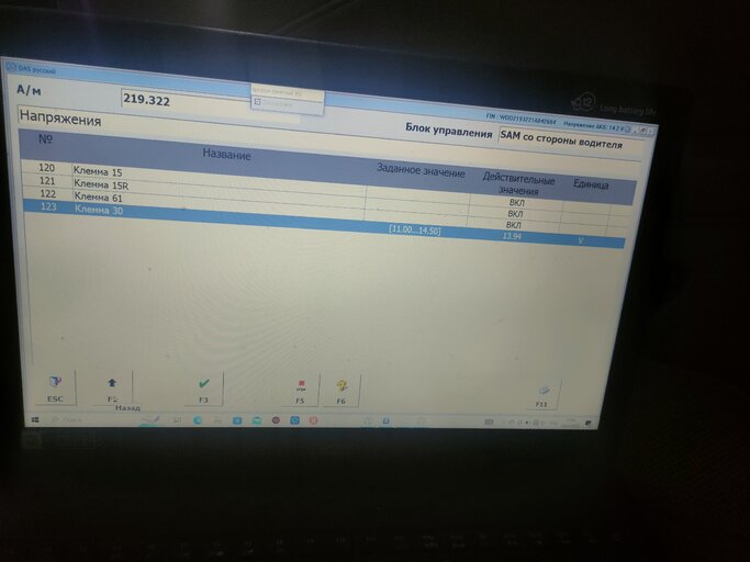

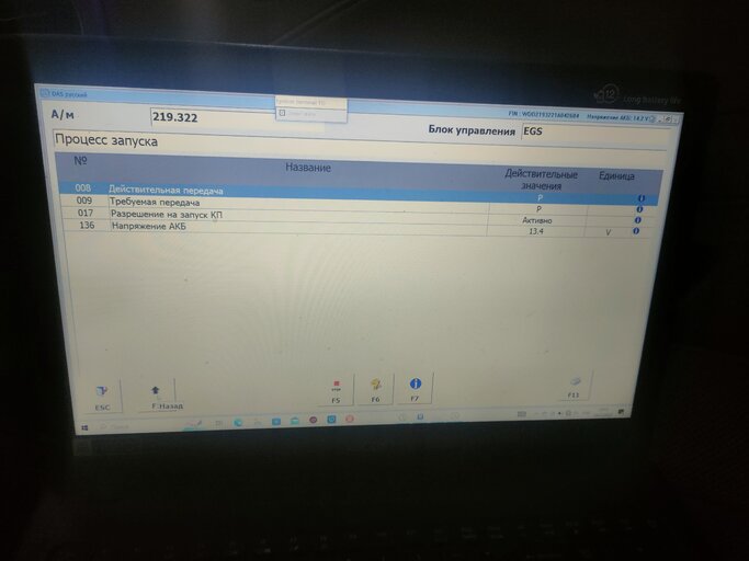

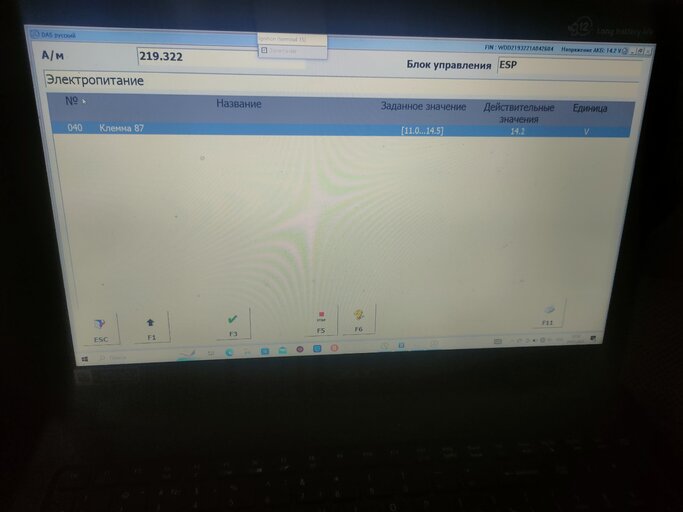

Тест алтернатора/АКБ должен быть в ДАС-е.
Посмотри текущие значения етих параметрах на разных режимах (тоже сомнение на базовое напряжение).
Думаю про нескоьлко вариантов, если програмисты написали "событие 3090 = если разница АКБ минус базовое очень большая" - внутренное кз или внешнее из слив масла, большая утечка или плохой контакт на питание, левая прошивка (тюнинг)...
В блоке Сэм? Заменил маленький акб на новый, всё то же самое, единственное теперь нет такой большой просадки при включении зажигания
Про слив масла не понял, сейчас посмотрю в ксентри тесты альтернатора если есть сделаю, вот у меня из вариантов на уме только блок Сэм, генератор ну и может быть правда прошивка как то заглючила (хотя два года катался без проблем)
При чем тут сам, если эти параметры - из самого блока двс??????
Ну я любитель, а не профессионал, уточнил... А как найти на какой пин блока управления ДВС приходит сигнал с 87 клеммы? Получается если событие записывает в блок cdi значит проблема именно там? Либо по пути туда все верно?
