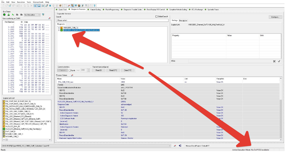

Смотрел, все правильно
давай скрины. когда на машине подключен для начала. а то ты пишешь постоянно разное. то подключаешься, то не подключаешься.
перепроверил 100й раз, сравнил распиновку моей проводки и проводки в авто - все совпадает
делал хард ресет радио - все бестолку
Стой, ты прямо напрямую с OBD тянешь провода к 10pin разъёму DoIP? Никаких коробочек, разъёмов старых, модулей согласования? И всё равно не находит?
Стартул пробовал вместо сдконнекта? Енет? У меня со стартулом монако стартует и сразу езернет зеленый
на пин 8 ,.напряжение есть,..или только к радио едет?
на пин 16 сколько волта когда радио и мултик подключени?
Евгений, а что это за хрень??.?
а что тебе там не нравится?
автору - запуская на столе надо дать радио запуститься.
сначала залезть туда каном. когда оно полностью включится (если нет лабораторника с индикацией тока по которому можно понять это), тогда делать бродкаст .
