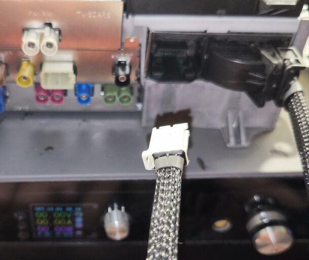

Столкнулся с такой вот ситуацией: при верных настройках и верном распине напрочь отсутствовал конект по doip. Дело было в разьеме doip на hu6 из-за того,что клеммы в разьеме мизерные а провода почти чугунные,на раз терялся прижим контактной пластинки внутри пина. Голову сломал,понял случайно,когда на мгновение появился конект по doip. Отрезал жесткие провода,поджал контакты,припаял витую пару сат5,зафиксил термопистолетом и конект по doip больше ни разу не пропал. Теперь другая проблема: решил попробовать прошить родным же софтом (до этого не шил ни разу) и на первом же файле(boot) свалил голову в бут. Дальше 0 % никак не движется. Видимо есть какой-то секрет..
