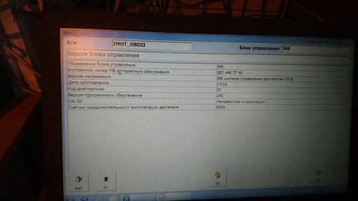

Всем привет
ведиамо умеет работать с грузовиками? Задача пролить заводским флешем
машина 2015 года с впрыском MR
не могу понять какой сбф использовать
Диагностится через ДАС
вин Z9M93212835G957435
на этикетке блока номер A9324475201 под 501LA двигатель
внутренний номер MB аппаратного обеспечеиния 007 446 77 40
верху показывает что блок управления MR (обозначение то же так же)

Романов, если бы скопипастил, не ошибся с набором
Извиняюсь, просто ВИН непривычно для глаза как то выглядит
Z9M9321835G957485
