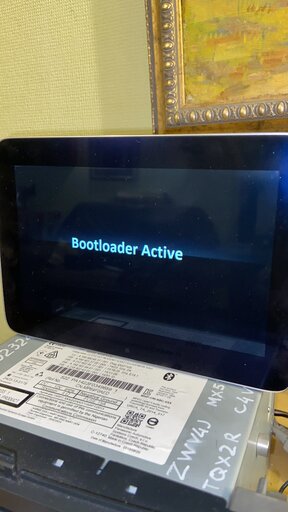

Да обновил на последнюю что было (2719026100 и 2719036406) и получил H\W Mist. по второму файлу. Хочу откатиться пока на родную. Вин WDD2073471F164014.

откуда у меня доступ? ))) а попросеночек ждет корму
Просто не все знают что можно скачать update service. На диске HLI 000 000 2296 нет софта 2929022200 но есть в загрузках с сервера.

Xentry есть, с одним аддоном прилетел апдейт сервис, со следующей версией улетел ) я действительно не знаю, как его скачать отдельно, есть смысл создать тему " как скачать апдейт сервис Xentry", в 7-ке был апдейт сервис, в 09 и в 12 у меня уже не было и куда он делся, я не понял. в суппорт туле написано - деактивирован и как активировать я не знаю
ну 2929022200 уже зашит в радио, достаточно будет 2129026611, третий необходимый софт 1669028407 у меня есть уже
ConfigAssist.exe.config. Строка <setting name="OnlineUpdate_PageAvailable" serializeAs="String"> <value>false</value> . false изменить на True
мышкой потыкать гораздо проще и надёжней. но человеку лень изучать тот инструментарий, что у него есть.
