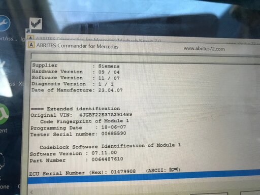

mers № 0335457332
HV 09/07
SV 11/07
SW 0064487610
vin 4JGBF22E37A291489
ищется 6429035502_001.cff
машина после тюнингистов, надо влить родное.
hw блока 6429010400
boot 6429024800 это есть
code 6429035502 этого нет
data 6429026800 это есть.
ну или может другой подходящий номер для code, по hw вроде подходит 6429035802, но там еще куча номеров подходят.
да, еще машину не видел(прислали только скрин с номерами), так что может и дас оффлайн предложит номера свои.
