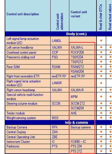

быстрые примеры, где можно увидеть места, для определения ИМЕНИ БЛОКА УПРАВЛЕНИЯ, т.е. НАЗВАНИЯ CBF/SMR-D файла:

Найдите и скачайте файл mb_techspec_autologicsoftwaretechspecformbvehicles_en_pf_v3.0.pdf
Скрин из него привел. Там по названию блока можно определить его аббревиатуру, она используется в названии искомой cbf-ки
Конкретно по файлу, который вы ищите для вашей машины - думаю вам подойдет CGW_212.CBF, размером 453,212 байт.
В скрине выше выделена неверная колонка, отредактировать не могу. Нужна вторая, а не третья
