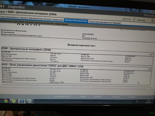

потому, что смотреть лог надо дальше, где у блока развёрнуты всё кодировкам и параметры!!! Смотрите картинки-пример! Вам даже лень свой логин пролистать!!!!
Не понял маленько))) Где дальше? У остальных блоков видно как называется CBF, а конкретно у ZGW нет. Извиняюсь, если я что то недопонял)
в логе блока управления, если был сделан короткий тест - сначала идёт короткий тест, потом дальше будет содержимое блока управления с расширенным видом ошибок, списком внутренних кодировок, там в заголовке так-же будет указан вариант диагностических данных. - имя блока.
так-же читайте ёщё раз глазами первое сообщение про то, как ЕЩЁ посмотреть.
Можно просто открыть xentry симулятор, выбрать нужный автомобиль и посмотреть какие блоки как называются....

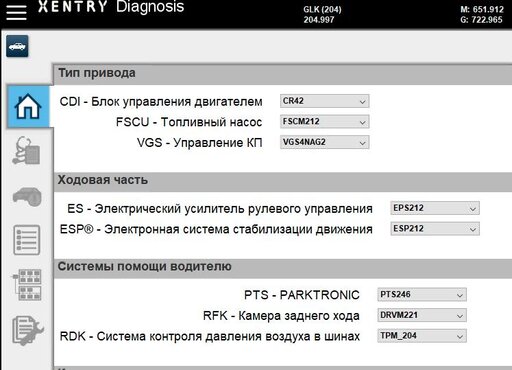

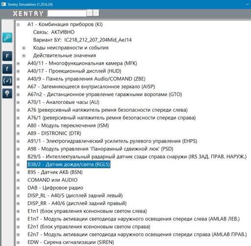

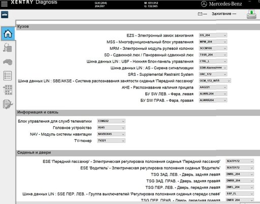

Вот как бы способ узнать свои блоки из Xentry Simulation, вроде по своей машине все совпало, возможно кто-то уже писал об этом, (гуру поправят) имеет способ право на жизнь?
В конце будет сводная таблица с блоками (возможны пару вариантов в выпадающем меню) и значениями
лучше при работе с РЕАЛЬНОЙ машиной не заморачивать себе голову СИМУЛЯТОРОМ, а смотреть как написано ранее - через дерево блоков.
GLK204
1. A1 - Instrument cluster (IC) (IC197)
2. A1 - Instrument cluster (IC) (IC172)
3. A1 - Instrument cluster (IC) (IC_204)
4. A2 - A2/56 - A40/3 - Audio or COMAND (Audio) (HU_204)
5. A2 - A40/3 - Audio or COMAND (Audio) (HU45)
6. A2/30 - Navigation module (NAV) (NAVBOX45)
7. A40/11 - Multifunction camera (MFK) (SMPC212)
8. A40/11 - Multifunction camera (MFK) (MPC212)
9. A40/17 - Head-up display (HUD_ZUB)
10. A40/4 - DVD player (AVE-H) (FU)
11. A40/5 - Display in left rear passenger compartment (D-FOL) (DISP_RL)
12. A40/6 - Display in right rear passenger compartment (D-FOR) (DISP_RR)
13. A40/8 - Audio/COMAND display (ZAN) (DISPC_204)
14. A40/9 - Audio/COMAND operating unit (COU [ZBE]) (CTRLC_204)
15. A6n1 (Stationary heater control unit) (STH212)
16. A76 - Left front reversible emergency tensioning retractor (RevETR-LF) (RBTMFL_204)
17. A76/1 - Right front reversible emergency tensioning retractor (RevETR-RF) (RBTMFR_204)
18. A80 - Shift module (ISM) (DSM)
19. A89 - DISTRONIC (DTR) (ARS310)
20. A89 - DISTRONIC (DTR) (DTR212)
21. A90/1 - TV tuner (TV) (TV221)
22. A90/1 - TV tuner (TV) (TV45)
23. A90/3 - TV tuner (TV) (TV34JAP)
24. A91/1 - Electrohydraulic power steering (EHPS) (EHPS221)
25. A98 - Control module 'Panoramic sliding roof' (PSD) (TSSR_204)
26. A98 - Control module 'Panoramic sliding roof' (PSD) (TSSR_212)
27. B29/4 - Outer left rear intelligent radar sensor system (IRS-HLA) (IBSM3G_R4)
28. B29/5 - Outer right rear intelligent radar sensor system (IRS-HRA) (IBSM212_R1)
29. B29/5 - Outer right rear intelligent radar sensor system (IRS-HRA) (IBSM3G_R1)
30. B84/3 - Backup camera (RFK) (RVC166)
31. E2n1 - Right xenon headlamp (XALWA-R) (ALWRL204)
32. E2n1 - Right xenon headlamp (XALWA-R) (ALWRR204)
33. E2n1 - Right xenon headlamp (XALWA-R) (HLMLT_204)
34. E2n1 - Right xenon headlamp (XALWA-R) (HLMRT_204)
35. E2n1 - Right xenon headlamp (XALWA-R) (HLMLT_X204)
36. E2n1 - Right xenon headlamp (XALWA-R) (HLMRT_X204)
37. N10/1 - Front signal acquisition and actuation module (Driver-side SAM) (SAMF_204)
38. N10/1 - Front signal acquisition and actuation module (Driver-side SAM) (SAMF_212)
39. N10/1 - Front signal acquisition and actuation module (Driver-side SAM) (SAMF_172)
40. N10/2 - Rear signal acquisition and actuation module (Rear SAM) (SAMR_204)
41. N10/2 - Rear signal acquisition and actuation module (Rear SAM) (SAMR_212)
42. N10/2 - Rear signal acquisition and actuation module (Rear SAM) (SAMR_231)
43. N110 - Weight sensing system (WSS) (OCM_204)
44. N112/2 - Communication module 'Telematics services' (KOMO) (COM222)
45. N118 - Control unit 'Fuel pump' (FSCU01) (FSCM221)
46. N118 - Control unit 'Fuel pump' (FSCU05) (FSCM212)
47. N118 - Control unit 'Fuel pump' (FSCU06) (UFPCAMG)
48. N118 - Control unit 'Fuel pump' (FSCU07) (FSCM_EC)
49. N118/3 - Left fuel pump (FSCU04) (FSCM_AMG_PT_A)
50. N118/4 - Right fuel pump (FSCU04) (FSCM_AMG_PT_B)
51. N118/5 - Selective catalytic reduction (SCR 01) (SCRCM)
52. N12 - Sound generator for exhaust system (SG-SOGE-AGA) (ANC)
53. N121/1 - Tailgate control (HKS) (PTCM)
54. N123/4 - mbrace (PASS166)
55. N123/4 - mbrace or TELEAID (DTA) (XLCT)
56. N123/4 - mbrace or TELEAID - Emergency call (DTA) (XLCTECL)
57. N123/4 - mbrace or TELEAID - MB Info / Breakdown assistance (DTA) (XLCTSERV)
58. N123/4 - mbrace or TELEAID - Stolen vehicle tracking (DTA) (XLCTTRK)
59. N123/4 - mbrace or TELEAID - Vehicle remote unlocking / Vehicle remote locking (DTA) (XLCTREM)
60. N123/6 - Mobile phone (CTEL) (TELJP_204)
61. N123/7 - Drive kit for iPhone® (Drive Kit Plus) (DRVKTPLS)
62. N125/1 - Media interface (MIF) (UCI_204)
63. N125/1 - Media interface (MIF) (UCI45)
64. N125/2 - AMG Performance Media (AMG PM) (APM_197)
65. N125/2 - Navigation 20 (NAVI20) (UMI)
66. N125/3 - InCar Internet (ICI)
67. N127 - Control unit 'Powertrain' (PTCU) (CEPC)
68. N143 - TV tuner (TV) (TVJP_204)
69. N145 - AMG DRIVE UNIT (AMG DRVU)
70. N148 - 360° camera (SVS204)
71. N15/3 - Transmission control for 5-speed transmission (ETC [EGS]) (EGS53)
72. N15/5 - Electronic selector module (ESM [EWM]) (TSLM_204)
73. N2/10 - Supplemental restraint system (SRS) (ORC_212)
74. N2/10 - Supplemental restraint system (SRS) (ORC_204)
75. N2/10 - Supplemental restraint system (SRS) (ORC_172)
76. N22/7 - Air conditioning (AAC) (HVAC_204)
77. N26/9 - Multifunction control unit (MPM_204)
78. N26/9 - N26/14 - Multifunction control unit (MPM)
79. N28/1 - Trailer recognition (Trailer recognition module) (AAG221)
80. N28/1 - Trailer recognition (Trailer recognition module) (TM_212)
81. N3/10 - Motor electronics 'ME97 AMG' for combustion engine 'M156' (ME) (ME97AMG)
82. N3/10 - Motor electronics 'ME97' for combustion engine 'M272' (ME)
83. N3/10 - Motor electronics 'MED177' for combustion engine 'M276' (ME)
84. N3/10 - Motor electronics 'MED40' for combustion engine 'M274' (ME)
85. N3/10 - Motor electronics 'MED97' for combustion engine 'M272' (ME)
86. N3/10 - Motor electronics 'SIM271DE20' for combustion engine 'M271EVO' (ME)
87. N3/10 - Motor electronics 'SIM271KE20' for combustion engine 'M271' (ME)
88. N3/9 - Motor electronics 'CDI6' for combustion engine 'OM642' (CDI) (CR6)
89. N3/9 - Motor electronics 'CDI60LS' for combustion engine 'OM642' (CDI) (CR60LS)
90. N3/9 - Motor electronics 'CDI6EU5' for combustion engine 'OM642' (CDI) (CR6EU5)
91. N3/9 - Motor electronics 'CDID' for combustion engine 'OM646' (CDI) (CRD)
92. N3/9 - Motor electronics 'CDID2' for combustion engine 'OM651' (CDI) (CRD2)
93. N3/9 - Motor electronics 'CDID3' for combustion engine 'OM651' (CDI) (CRD3)
94. N3/9 - Motor electronics 'CR42' for combustion engine 'OM651' (CDI)
95. N30/4 - Electronic stability program (ESP®) (ESP_E1)
96. N30/4 - Electronic stability program (ESP®) (ABR2XT)
97. N30/4 - Electronic stability program (ESP®) (ESP212)
98. N30/6 - Regenerative braking system (ESP®) (RBS212)
99. N32/1 - Electric seat adjustment 'Driver' (ESA 'Driver') (SEATD_204)
100. N32/1 - Electric seat adjustment 'Driver' (ESA 'Driver') (SEATD172)
101. N32/2 - Electric seat adjustment 'Front passenger' (ESA 'Front passenger') (SEATP_204)
102. N32/2 - Electric seat adjustment 'Front passenger' (ESA 'Front passenger') (SEATP172)
103. N40/3 - Sound system (SOUND) (SOUND_204)
104. N51/3 - AIRMATIC (SPC231)
105. N51/3 - AIRMATIC (SPC_204)
106. N62 - Parking system (PTS) (PTS246)
107. N62 - Parking system (PTS) (PTS_204)
108. N62 - Parking system (PTS) (PTS_212)
109. N62/1 (Radar sensors control unit) (RDU_212FR)
110. N62/1 (Radar sensors control unit) (RDU_212)
111. N66/2 - Backup camera (RFK) (DRVM221)
112. N68 - Electrical power steering (ES) (EPS212)
113. N68 - Electrical power steering (ES) (EPS218)
114. N69/1 - Left front door (DCU-LF) (DMFL_204)
115. N69/1 - Left front door (DCU-LF) (DMFL_212)
116. N69/2 - Right front door (DCU-RF) (DMFR_212)
117. N69/2 - Right front door (DCU-RF) (DMFR_204)
118. N69/3 - Left rear door (DCU-LR) (DMRL_212)
119. N69/3 - Left rear door (DCU-LR) (DMRL_204)
120. N69/4 - Right rear door (DCU-RR) (DMRR_212)
121. N69/4 - Right rear door (DCU-RR) (DMRR_204)
122. N69/5 - KEYLESS GO (KG) (KG_204)
123. N69/5 - KEYLESS GO (KG) (KG_212)
124. N70 - Overhead control panel (OCP) (ROOF_204)
125. N71/1 - Control unit 'Headlamp' (SG-SW) (HLC166)
126. N73 - Electronic ignition lock (EZS) (EIS_212)
127. N73 - Electronic ignition lock (EZS) (EIS_204)
128. N80 - Steering column module (SCM) (SCCM166)
129. N80 - Steering column module (SCM) (SCCM_204)
130. N80 - Steering column module (SCM) (SCCM_212)
131. N87/3 - Digital Audio Broadcasting (DAB) (DAB_204)
132. N87/3 - Digital Audio Broadcasting (DAB) (DAB45)
133. N87/5 - Satellite digital audio radio (SDAR) (SDAR221)
134. N88 - Tire pressure monitor (TPM) (TPM_204)
135. N88 - Tire pressure monitor (TPM) (TPM_221)
136. N93 - Central gateway (CGW [ZGW]) (CGW_204)
137. N93 - Central gateway (CGW [ZGW]) (CGW_212)
138. N93 - Central gateway (CGW [ZGW]) (CGW231)
139. Y3/8n4 - Fully integrated transmission control (VGS) (VGS4NAG2)
140. Y3/8n4 - Transmission control for 7-speed transmission (VGS) (VGSNAG2)
