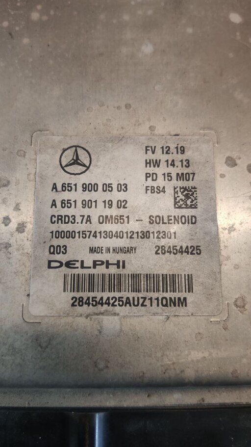

Делал отключение экологии на Mercedes W212. Не мог определить, каким конкретно модулем работать, они отличаются типом процессора и способом подключения. По номеру блока определить какой процессор установлен не получилось.

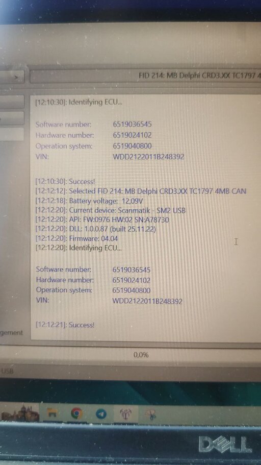

Попробовал вычитать FID 214, вычиталось без ошибок. Калибровщик подготовил мод.
Перед записью, для того чтобы убедиться в правильности выбранного процессора и, соответственно, модуля попробовал вычитать FID 197. При чтении возникла ошибка. После этой ошибки машина более не заводилась.
Залил Мод с помощью FID 214, запись прошла без ошибок. Машина не завелась. Последующая попытка залить ориг не проходит из-за ошибки при записи.
Залил Кессом ориг.
Блок на связи, никаких ошибок, кроме как по экологии - нет.
У меня есть Autel Elite с возможностью прошивки блоков Mercedes. Попытка перепрошить заводской прошивкой привела к тому же результату.
Последние вычитанные Мультипрогом в бенче дампы прилагаю. Прилагаю дамп считаный Битбоксом. Иденты и сам блок.
Дампы тут Damps.rar
