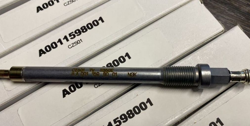

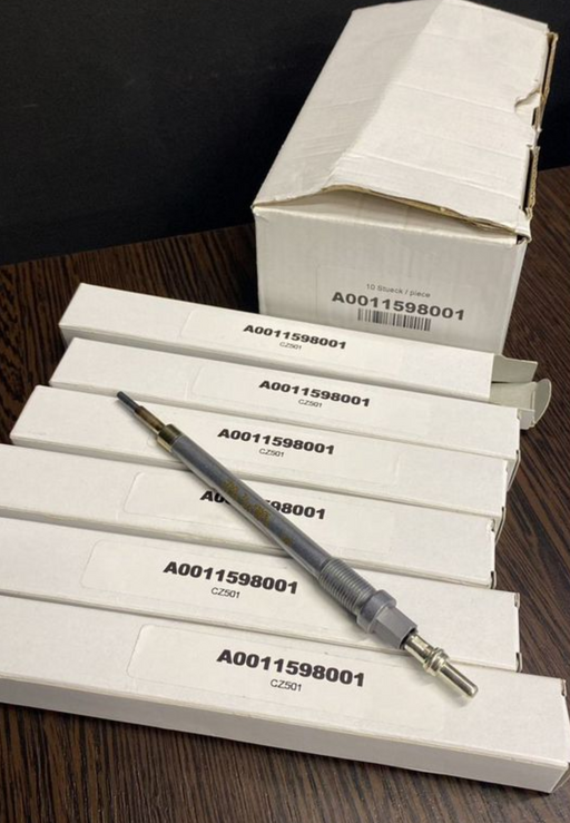

Ну и вопрос начальный - если вы в начале темы писали, что машина пришла со сгоревшими свечами и вы сразу их и блок поменяли - был ли блок изначально сгоревший ? Или свечи от жизни сдохли и потом уже пошел не оригинал голову ломать?
Писал же что изначально машина приехала с неисправным блоком накала и неисправными свечами.
Результат:
3 оригинальных блока накала на помойку
3 комплекта свечей "original" на помойку

Все дело в том что если этот "левак" переложить в правильные коробки - произойдет то в чем разобраться невозможно.
поэтому просьба сделать чёткие фото коробок, МАРКИРОВКИ свечей (там похоже видно по гравировке худшее качество нанесения)... и сравнение с ХОРОШИМИ.
вот блин, чтоб не попадаться.
