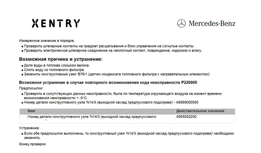

Может проблема в блоке свечей накала? Вот проверка по коду наличия воды в топливном фильтре. GLS167 OM656
Проверку воды знаю как выполнить а как активировать подогрев топливного фильтра не знаю!
