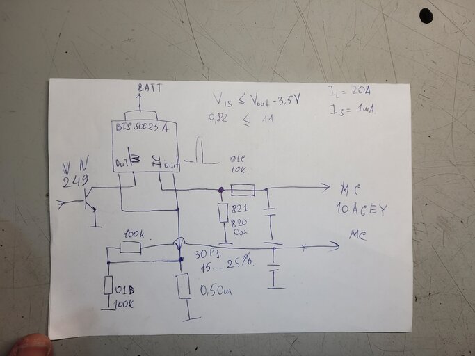

Б)в блоке накала стоят интелектуальные ключи которые имеют токовый выход. Токовый выход нагружен резистором с которого и снимается напряжение которое в свою очередь попадает в АЦП процессора блока накала. Таким образом детектируется 1 обрыв цепи свечи 2 нормальное сопротивление свечи 3 работоспособность канала 4 короткое замыкание. Иллюстрацию включения ключа прилогаю.
