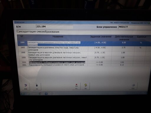

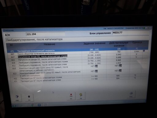

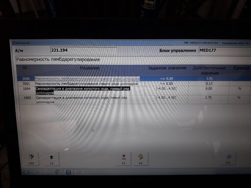

Вот что прислали диагносты
На последнем скрине пункт: Равномерность лямбдарегулирования правого ряда цилиндров - 3.91 не сбрасывается не после ресетов сбросов проливки стока. Жестко зависло
