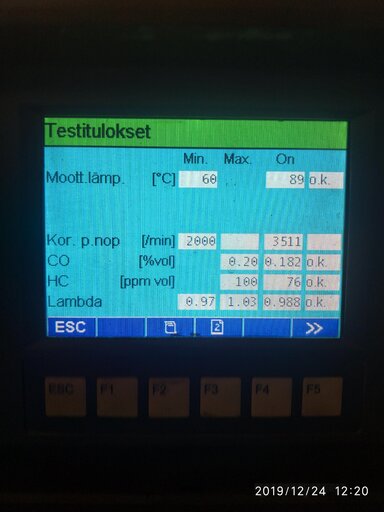

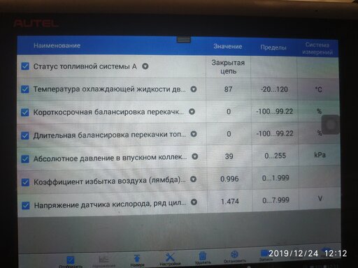

Собственно проблема решена заменой блока!
Что и требовалось доказать)))

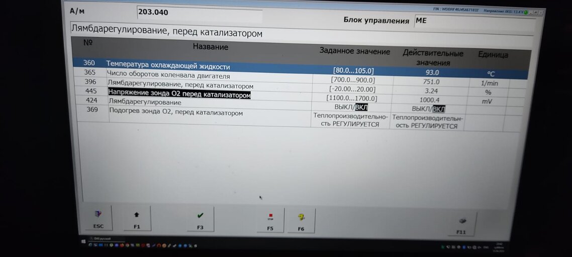

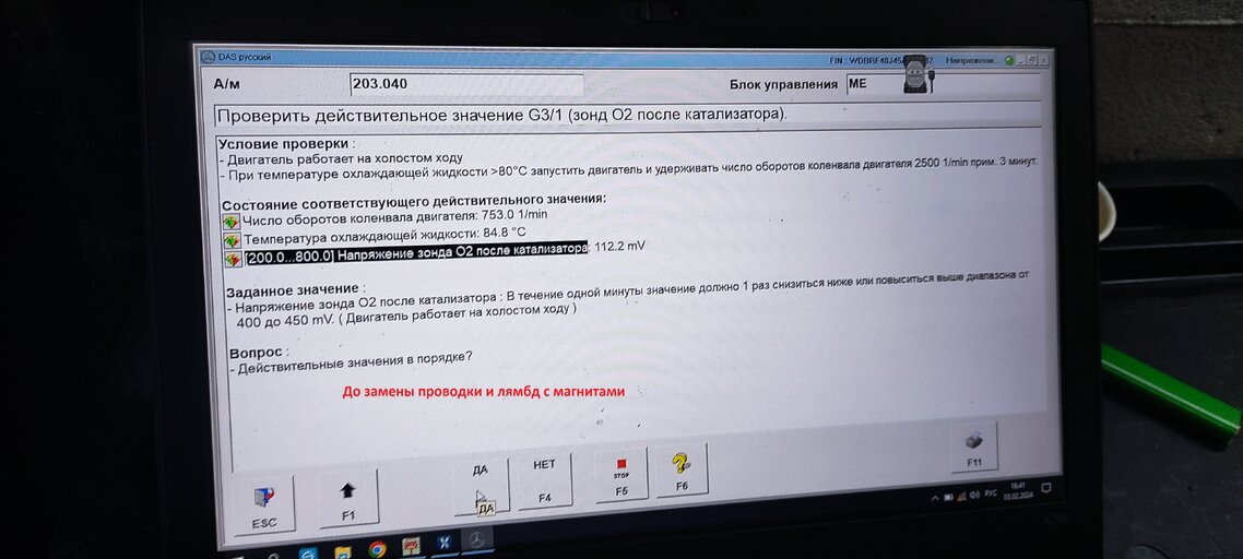

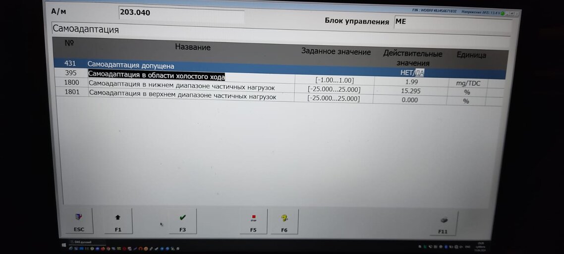

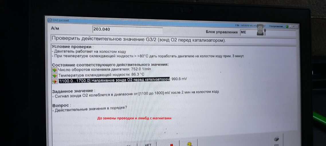

По обд (быстро поглядел телефоном через torque) - P0171 / P0172
Смотрим старом - первая лмбда всегда меньше 1000, вторая меньше 200, при активации продувки ката значения подрастают но незначительно
Адаптации 1.99
Висит ошибка по смеси
Начали изучать - масло в проводке с магнитов, масло в лямбдах, в разьеме ЭБУ
Заменили моторную проводку на аналогичную бу, но сухую и чистую (привезенную из ес) - прозвонили, проверили все ок
Заменили магниты, лямбды, заодно датчик давления на спускном коллекторе - он неск раз до этого обрыв показывал
Заодно перебрали и помыли впуск
ЭБУ переворачивали - из негоничего не вытекло (как потом выяснилось и не должно было)
Все собрали
Завели - прогрели - вроде значения стали норм на ХХ
Проехал 40км - опять чек

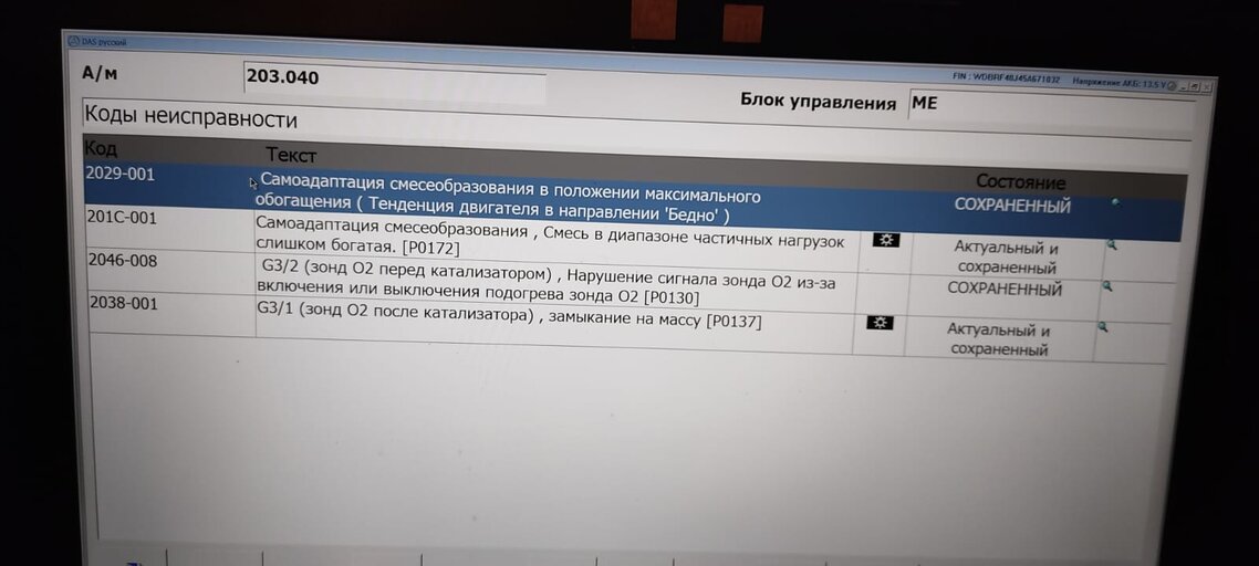

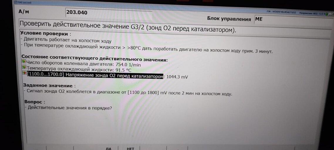

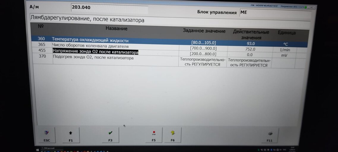

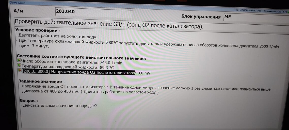

Смотрим старом
Картина на фото (из стара) см вложения, 2 первые фотки какие были показания лямбд при первом возникновении проблемы
Больше всего удивило остутствие сигнала от второй лямбды - это потом проверим когда с эбу станет ясно
