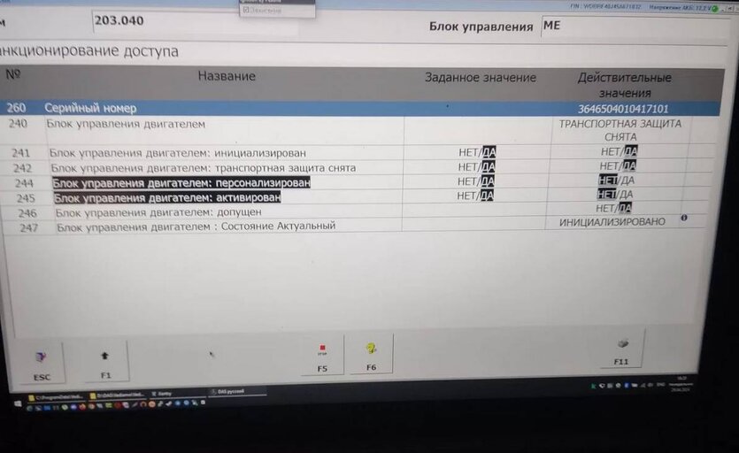

Вобщем забрал обнуленный эбу в который заранее вшили мой вин и кодировки
Осталось только привязать через санкционирование доступа
Делал сам - DAS 07.2016 + OpenPort 2.0
В процессе выскочила ошибка - коммуникационна ошибка 8.700.2023 - связь с блоком управления была прервана
ну и тд - выкл-вкл зажигание - DAS немного подумал и - появился запуск

ЭБУ
Прсонализирован НЕТ
Активирован НЕТ
И в сохраненных ошибка появилсь ошибка связи по CAN
Вопрос - проблема со связью из-за OpenPort 2.0? Драйвер? DAS?
Так ездить до сервиса можно?
На сервисе оригинальным старом попробую Санкционировать доступ заново

ЭБУ
Прсонализирован НЕТ
Активирован НЕТ
я думаю, что вопрос привязки в этой теме не надо обсуждать. этой темы проблема эта не касается.
