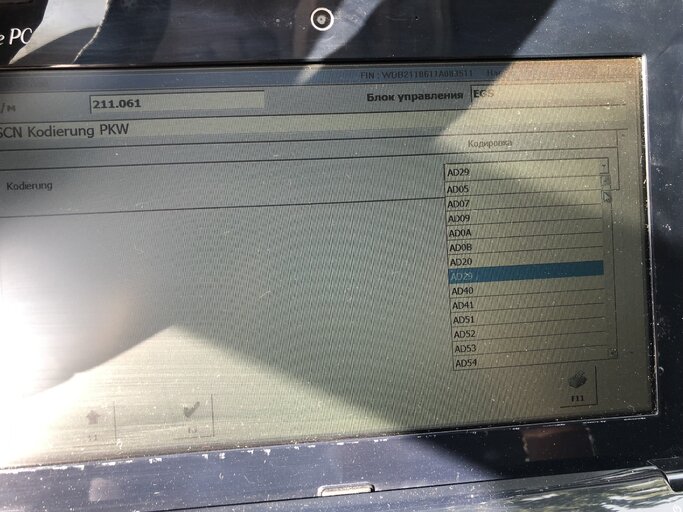

Здравствуйте, машина w211 заменил двс с 2.6 на 3.2, соотвественно заменил редуктор 3.67 на 3.07. Вин WDB2110611A083511. Кодировка была AD29. Блок управления стоит A0305454432. Подскажите пожалуйста какую кодировку нужно поставить? Заранее спасибо!

Кодировка остается таже , меняется кодировочная строка

Можно немного подробнее, не понял как поменять котировочную строку. Мне до этого меняли ad29 на af41, после этого машина поехала, но стала при тапке в пол иногда в аварию падать с ошибкой «невозможная передача или коробка буксует»

Кодировочрую строку нужно пересчитывать согласно вновь появившихся данных
Твоя сейчас такая ?
61 64 32 39 0A 01 00 0E 00 04 08 04 07 07 00 01 01 01 00 00 00 01 00 00 00 82 00 00 1B 04 56 0E E8 03 E8 03 C6 07 1A 00 7E 17

Минут через 30 до машины доберусь гляну и отпишусь! А как эту строку пересчитать?

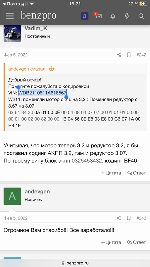

Получается через вариантное кодирование нельзя параметр изменить, нужно обязательно котировочную строку пересчитывать? Я просто прочитал всю эту тему и так понял что кому-то помогало просто изменение кодировки. Так не получится сделать?
