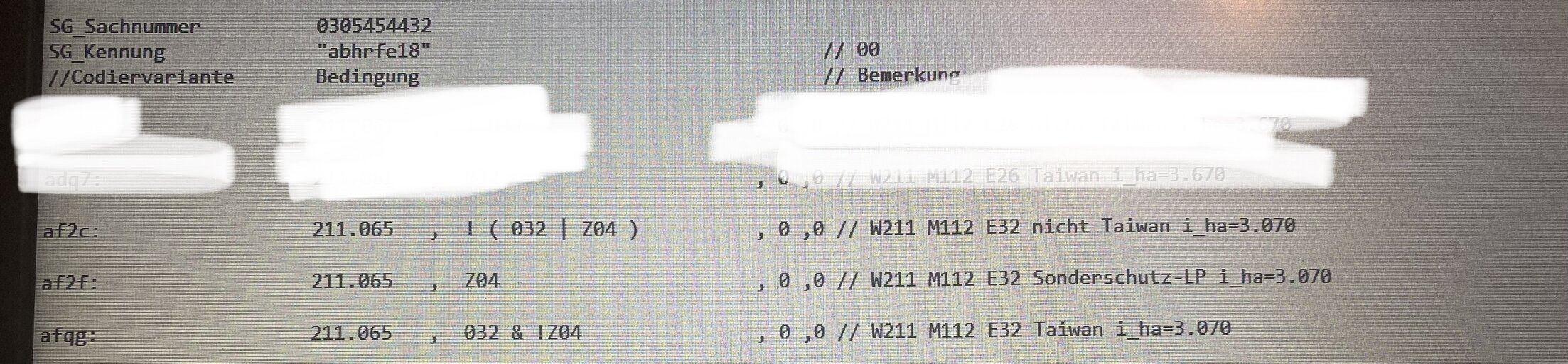

Можно немного подробнее, не понял как поменять котировочную строку. Мне до этого меняли ad29 на af41, после этого машина поехала, но стала при тапке в пол иногда в аварию падать с ошибкой «невозможная передача или коробка буксуетПробуй

5619 - oпечатался с 5610. вы некромант? :)
Учусь проверяю, тестирую, думал у меня что то не так, потому спросил) Есть еще вопрос, не пробовали вычислить бит в кодировке EGS52 который отвечает за блокировку гидротрансформатора? Допустим на VGS его можно отрубить изменив кодировку, а в EGS52?

надо смотреть что реально закодировано, а не то, где РУКАМИ вводится.
Всем участным выражаю благодарность, кодинг пересчитан все гуд
