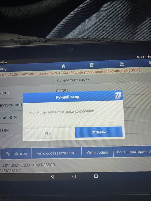

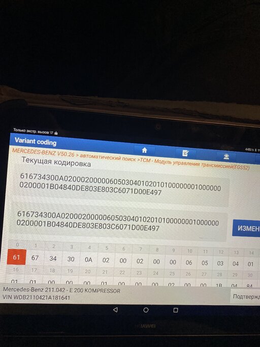

Здравствуйте, поставил редуктор на W211 вместо 3.46, 3.27.
WDB2110421A181641
Кодировочная строка
6167343000200020000060503040102010100000001000000
0200001B04840DE803E803C6071D00E497

Кодировочная строка
количество цифр должно быть чётным.

616734300A02000200000605030401020101000000010000000200001b04840de803e803c6071d00e497
Геройски переписывал в очереди магнита)) Ошибка была
616734300A02000200000605030401020101000000010000000200001b0406c6e803e803c6071d006180
Какая то беда, наверное через лаунчер не тянет)
Кодировка SCN с завода AG40, на ней падает в аварию, но была и прописывается строка которую я прислал. Замену заводской строки не могу провести, не записывает. При выборе AG41, машина хоть как то более адекватно едет и не вываливается в аварию если не валить, завтра поеду к диагносту-электрику с которым договаривался чтобы он мне прописал, может всё таки дело в лаунчере.
AG43, адекватнее всего, извиняюсь.
Добрый вечер. Только добрался до этого мерса. Блин но кодировка не подходит. Через лаунч выдаёт неверный код. Пробовал записывать напрямую через Videamo 4 - результат тот - же.
