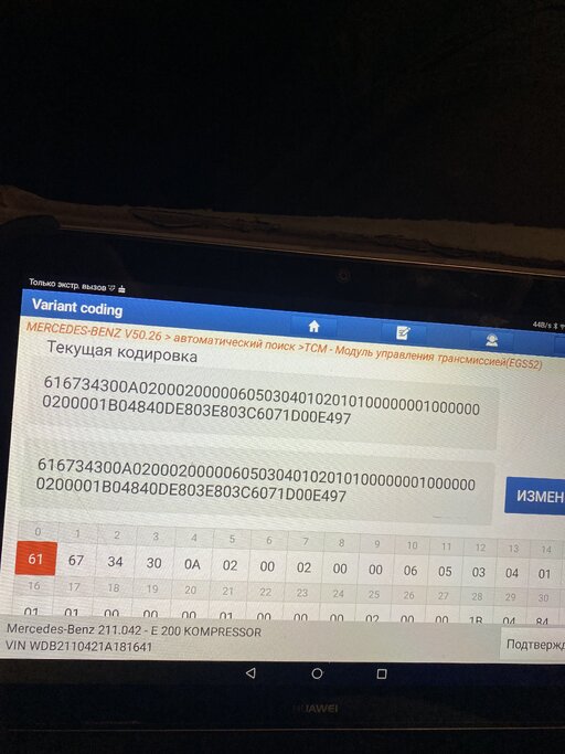

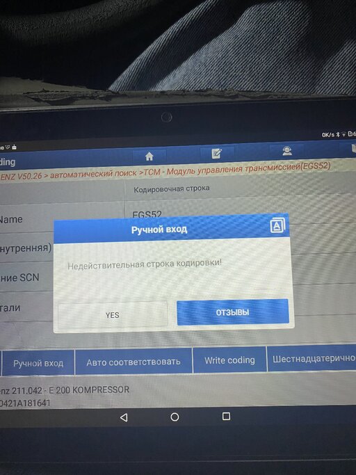

Здравствуйте поменял строку уже на втором egs52,не получается.. сначала пишет что закодирована эта строка,и сразу же следом колируется другая... и акпп в аварии.. по ошибкам пишет что блок акпп не закодирован... пробую писать старую строку не записывает.. как быть?
