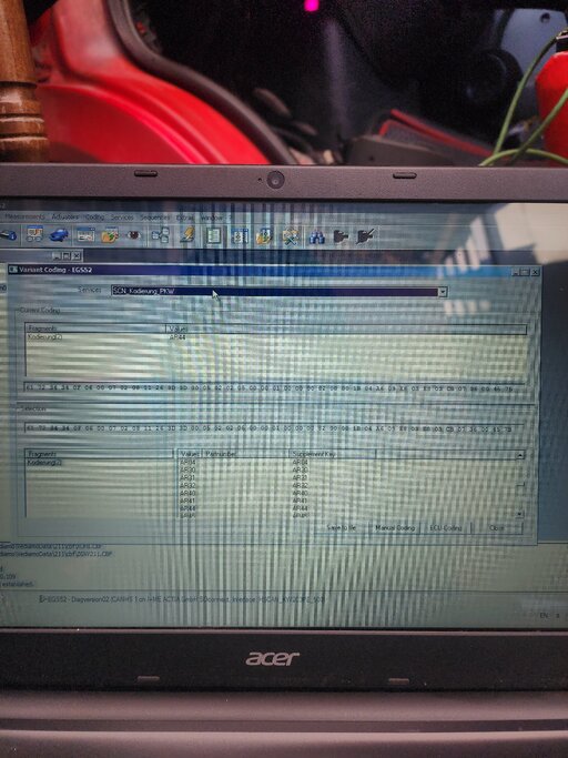

Здравствуйте помогите пожалуйста с сменой моста!
EGS52 AR44
SCN_Kodierung_PKW
61 72 34 34 0F 06 00 07 02 08 11 26 3D 3D 00 05 02 02 05 00 00 01 00 00 00 82 00 00 1B 04 A6 09 E8 03 CB 07 36 00 45 7B
Надо поменять под редуктор 3.727
не хватает два байта
всё что было написал вроде,перепроверил пару раз
Может не там ищу?
61 72 34 34 0F 06 00 07 02 08 11 26 3D 3D 00 05 02 02 05 00 00 01 00 00 00 82 00 00 1B 04 A6 09 E8 03 E8 03 CB 07 36 00 45 7B
Опечатался,извиняюсь
