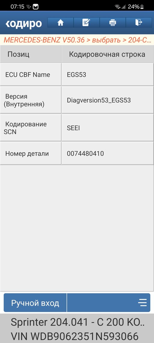

всем привет, пересчитайте пожалуйста кодировку спринтер 906
WDB9062351N593066
Стоял редуктор 48:11, поставили 46:11 (4.182)
7365656916060001010313090905000502020B0003010002000300001B006C0E0000000075082D82В64Е
WDB9062351N593066
73 65 65 69 16 06 00 01 01 03 13 09 09 05 00 05 02 02 0B 00 03 01 00 02 00 03 00 00 1B 00 56 10 00 00 00 00 75 08 2D 82 17 31

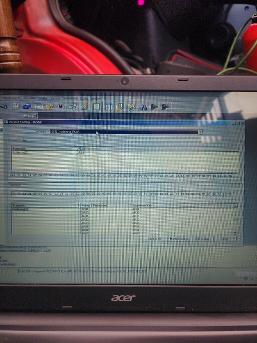

добрый день господа! поможете переделать под редуктор 3,67 egs52
62 67 34 37 0A 02 00 02 00 00 06 05 03 04 00 02 01 01 00 00 00 01 00 02 00 02 00 00 1B 04 84 0D E8 03 E8 03 C6 07 1D 00 18 33 родной под 3,46
62 67 34 37 0A 02 00 02 00 00 06 05 03 04 00 02 01 01 00 00 00 01 00 02 00 02 00 00 1B 04 56 0E E8 03 E8 03 C6 07 1D 00 A9 A0
