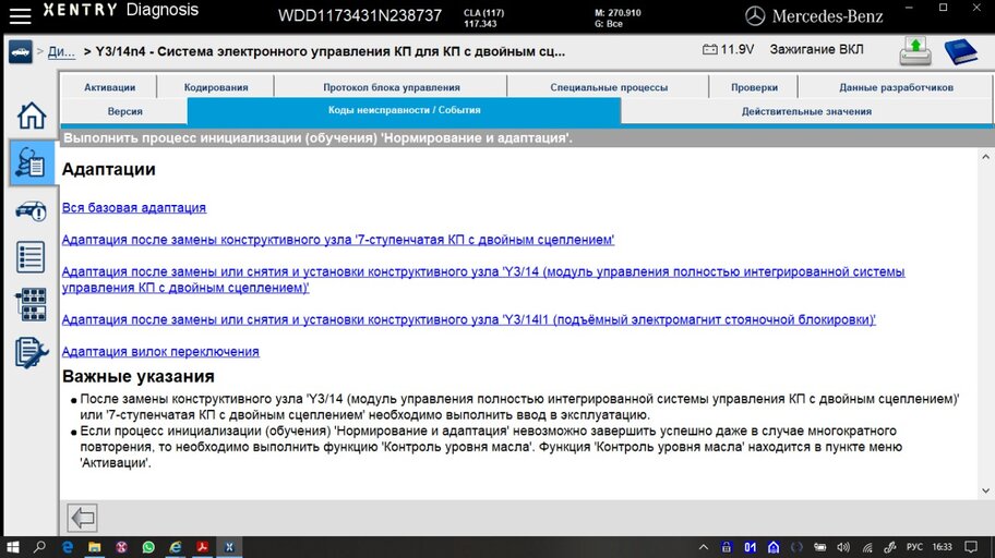

Притащили W117 WDD1173431N238737.
Акб севший, запуска нет. Ошибки многочисленные по Can в различных блоках.
В салонную шину летело 12в с Distronik.
В замке (на этом кузове замок -шлюз, FBS4) в авторизациях увидел, что связь с моторным блоком и кп не стабильна, когда появлялась, двигатель успешно запускался. Причину нашел в замке, вместо токоограничивающих стабилитронов, предыдущие мастера впаяли диод, тем самым притянули одну линию транспортной шины на массу. Поправил.
Связь стабильна, по транспортной шине ошибок нет.

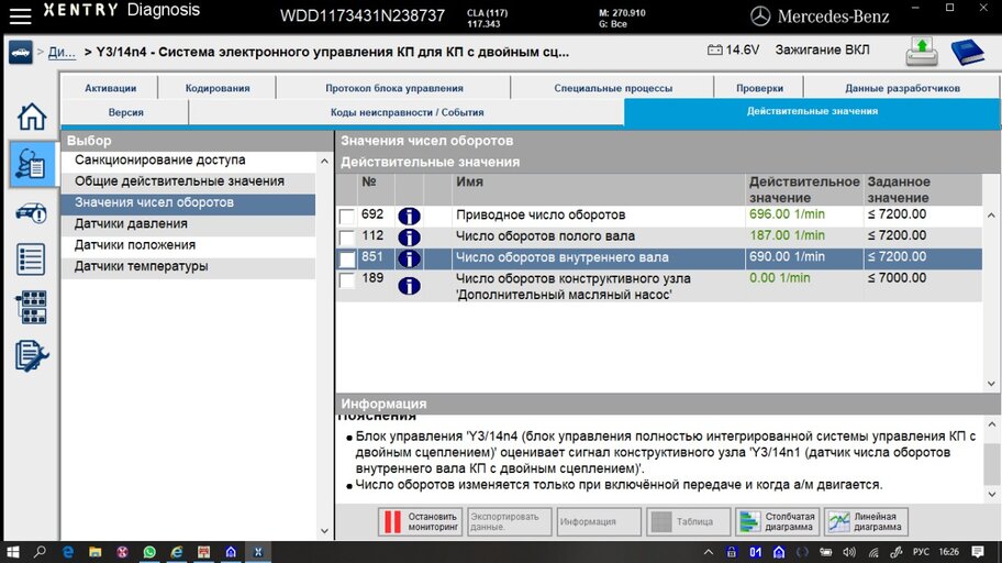

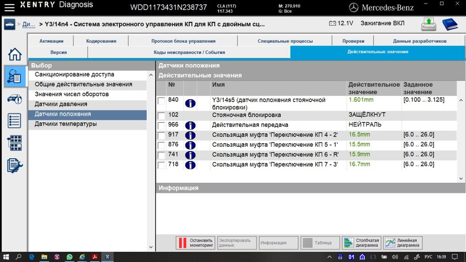

В кп (7G DCT 724,0) висит ошибка по неудачной адаптации. Уровень масла в норме, адаптация вилок проходит, но если запустить адаптацию по подъемному электромагниту стояночной блокировки, двигатель глохнет. Далее запуска нет в течении 4часов, как будто "штырь в стартер воткнули".
Если скинуть обе акб, запуск есть.
Склоняюсь к снятию КП и разборке.
