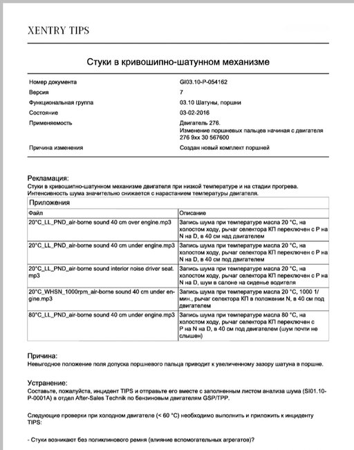

Может кому пригодится, размещу здесь:
Поменял звезду без снятия клапанных крышек и гбц. Снимал только передние крышки перед муфтами, крышку картера грм и поддон. Натяжители, болты и прокладки все новые (оригинал).
Кстати завод поменял болт промежуточной шестерни с ешки на шестигранный.
После первого запуска, когда муфты наполнились маслом двс работал ровно без посторонних звуков, но... не долго))
По мере прогрева вылез явный стук кшм которого ранее вообще не было(( четко прослушивается на колене между первым и четвертым цилиндром. Грм при этом теперь шепчет. Свечи затянул моментом (23Нм).
