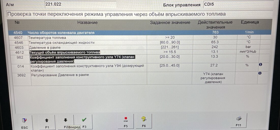

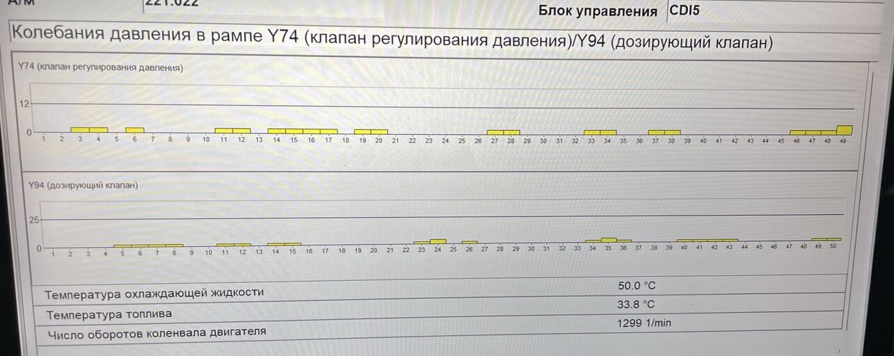

Смотрел показания мотора и заметил, что клапан У74 выходит из допуска.
Был еще один клапан под рукой (состояние его не известно). Поставил. На холостом ходу он показал 13.9-14.1%, при норме 16-20.
Вернул свой. Мой 13.3% показывает.
Вопрос: из-за этого клапана может быть "вялый" разгон авто?
