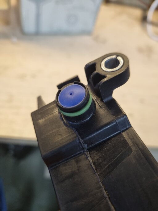

Вот этот сливной клапан зачем на маслопомойке ?
Думаю через него и сливается масло в клапанную , только не понимаю, где это отверстие в крышке.
Посмотри на мои фото и ещё раз и подскажи, как оно сливается обратно)))
посмотрел)) ещё раз увидел перепускной (вентиляционный) клапан, маслопомойку не увидел))
полагаю, что в клапанной крышке отверстие под эту деталь можно искать очень долго))

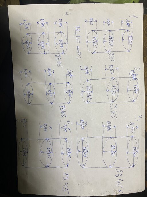

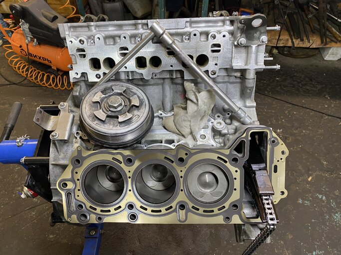

размеры цилиндров это хорошо, а зазоры замков колец, зазор по высоте уложенного кольца в канавку мерили? стрелки на днище поршня по направлению движения направлены? чудес не бывает, понятно, что газы попадают под поршень всегда, но как мне кажется чем меньше герметичность тем больше прорыв газов.
Из всего перечисленного не проверял только зазор по высоте (на новых), на старых все измерено. Стрелку на фото видно.

зазоры в замке "как по книжке": верхнее компр. 0.40-0.55, нижнее компр. 0.25-0.50, маслосъёмное 0.2-0.4? наверное вопрос задаю зря, потому, что и это без внимания ты тоже не оставил бы.

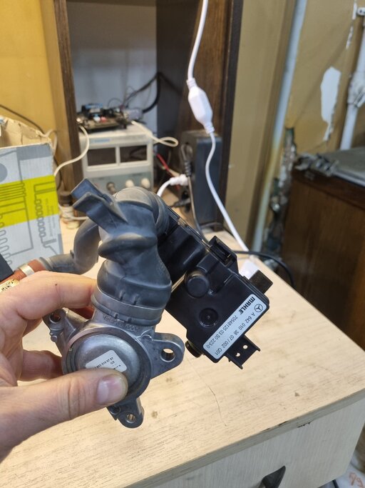

@Александр0209 мысль одна в голову пришла)) если на ХХ снять шланг с чайки от вкг (та часть которая с подогревом), перестанет ли прыгать крышка и есть ли газы в самом шланге?
Зазоры по кольцам; 100% проверял, на память не скажу какие. Снимал сегодня подогрев, что с ним что без него легонько вибрирует.
