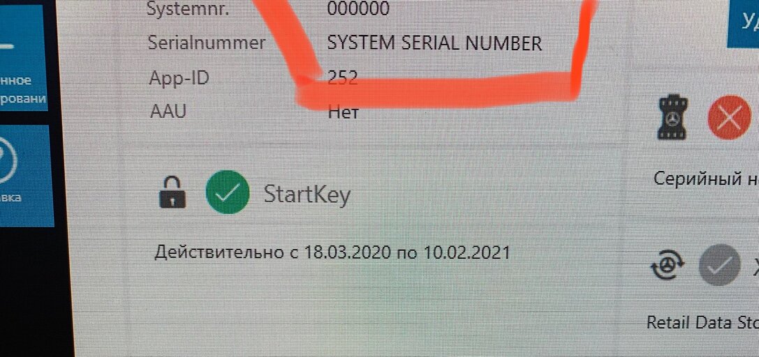

Сегодня установил на чистую вин10 х64, долго немог запустить configassist, но после 5-7 перезагрузки компа всё-таки запустился, дойдя до пункта ввода ключа я был немного в недоумении, но ключ уже стоял. Собственно вопрос как он там оказался, и нужно ли его менять?
Все просто, расскажу как устроен HWID:
это некий упрощенный хэш из строки, состоящей из разных серийников: биоса, материнки, памяти и прочего.
в зависимости от appid выбираются комбинации этих серийников.
но в некоторых системах с appid 252 то есть обычных компах может быть серийник памяти быть заполнен нулями, серийник биоса быть заполнен словом "SerialNumber" или тому подобным. Такое часто встречается на материнках типа ASUS и некоторых вендорах памяти.
В итоге мы получаем исходные данные для генерации хэша типа: SerialNumber00000000 или 12345678None
Результат хэша таких строк будет всегда один.
Теперь об appid = 252
клиент купивший лицензию, в личном кабинете привязывает к своему компу.
Например у него как раз такая материнка и память.
В итоге вполне вероятно получить HWID коллизию на многих компах. Вероятность такого совпадения очень велика.

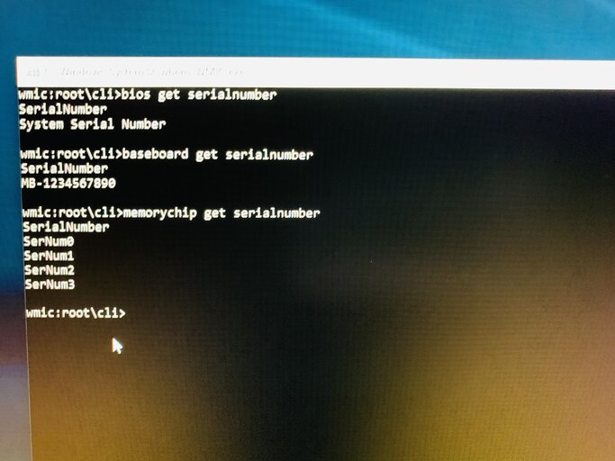

Некоторые серийники можно посмотреть простыми командами:
wmic bios get serialnumber
wmic baseboard get serialnumber
wmic memorychip get serialnumber

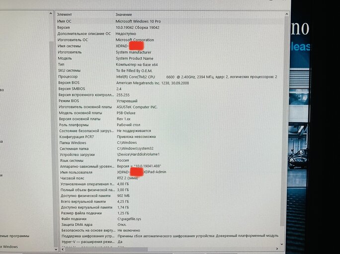

У меня материнка асус, серийные номера не смотрел, но что бы исключить какую то случайность, взял другой винт и скачал другую винду естественно 10про20h2, результат тот же HWID не изменился, ключ прилетает онлайном, хус аддоны все работает, онлайн скн работает
